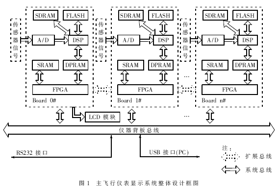

在PFD显示系统中,要同时显示多个画面,如姿态指引画面、全罗盘画面、导航地图画面及飞行视景等。每个画面的处理算法都有其特殊性,如在姿态指引画面中,显示画面需要根据飞机参数的变化实时更新,要求在地平线上填充蓝色背景(蓝色表示天空),而在地平线下填充绿色(绿色表示大地)。随着飞机姿态的变化,地平线将在边界线内改变大小及方向,画面上的蓝色和绿色区域将重新分配,这种天地区域的动态重新填充是个非常费时的工作。此外,姿态指引画面还需要叠加一些字符(俯仰角度等),这些字符需要随着地平线一同旋转。可见,姿态指引画面是电子主飞行仪中最为耗时的画面之一[4]。而全罗盘画面则侧重于字符、线段的绘制和旋转变换,反走样运算任务十分繁重。在导航地图画面生成和处理中,数据量和处理量都比较大,如位置显示、飞行航迹生成等。针对不同图形画面的处理算法,本文设计了大规模阵列处理机模型,其主飞行仪表显示系统整体设计框图如图1所示。该设计采用共享外部总线和分布式并行处理相结合的系统结构。每个处理板通过仪器背板总线互相连接,提供了共享外部总线的结构;而相邻板之间也有一套扩展总线,提供了局部共享总线的结构。这样,板间既可通过背板总线直接交换数据,也可以通过扩展总线以DMA方式进行数据传输。另外,每个板内,DSP通过局部总线连接一个容量较大的SDRAM作为全局共享外部存储器,而FPGA通过局部总线连接一个容量较小的双口RAM作为局部共享存储器。这些全局和局部存储器可以作为板间或DSP间数据交换的大型缓冲区。从图形或图像处理算法实现上考虑,这种结构既可满足流水线式的并行算法,也可以满足分布式的并行算法(同一算法分布到多个处理器同时执行)。

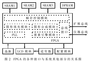

针对每块板的不同处理功能,对FPGA进行了不同的算法设计。以板0#为例作一介绍。图2为FPGA的各种接口与系统其他部分的关系。

系统有两套总线:仪器总线和扩展总线。仪器总线仿VXI总线设计,采用双排欧式插座设计,模拟信号和数字信号分开在各自的插座之上,提高了电磁兼容性。模拟部分主要包括:飞行传感器调理信号和系统模拟电源。数字部分采用基于多板分布式并行处理机制的共享式总线结构,主要包括:24位地址总线、16位数据总线、模块功能选择与控制总线、以及时钟和触发信号等;扩展总线采用基于板间流水线处理机制的链式结构,主要包括:20位地址总线、8位数据总线和控制总线。总线接口中,读写控制、地址译码、中断及DMA控制、时钟和握手信号均由FPGA实现。限于篇幅,具体设计细节不再赘述。
2.2 帧存控制模块
帧存控制模块由交叉多路转换器Cross-MUX、读写控制器和地址发生器组成。系统上电复位时,首先将变化频繁、数据量小的前景与变化缓慢或不变、数据量大的背景图形分开存储于高速SRAM中,每3片SRAM组成全彩色(R、G、B)图形帧存(这样的图形帧存共有3组)。其中,SRAM3为背景帧存,SRAM1和SRAM2为前景帧存。将前景帧存设计为双缓存轮流切换方式,当其中一组写入生成图形数据时,另一组则正被读出数据到图形合成模块,图形生成与显示并行进行。

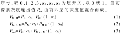

图形合成模块支持一层到四层的图形合成,通过设置合适的图形开始点和结束点(包括竖直和水平)来完成控制。公式(1)、(2)、(3)分别给出了其控制模型。式中,Plx为当前lx层像素的灰度值,介于0~255之间;x为层

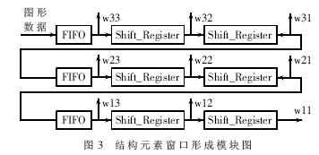

形态学图形膨胀算法,是用结构元素对图形某邻域窗口进行的处理[7]。本设计采用的是3×3的方形结构元素,每次需要读取9个数据。为此,在FPGA内部定义了寄存器和FIFO,将相关的图形灰度数据进行存储,以使其在一个时钟周期内,以流水线的方式形成填充所需要的一个结构元素窗口。流水线的方式,加快了数据处理速度。结构元素窗口形成模块框图如图3所示。图中,w22为结构元素原点,如图4所示。

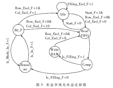

图形填充模块的状态迁移图如图5所示。本设计根据需要设定了六个状态:Idle、ReadFIFO、Comp、WriteRAM、Boundary、Bd_P。这六个状态根据窗口位置是否有种子而进行转换,从而完成图形填充。

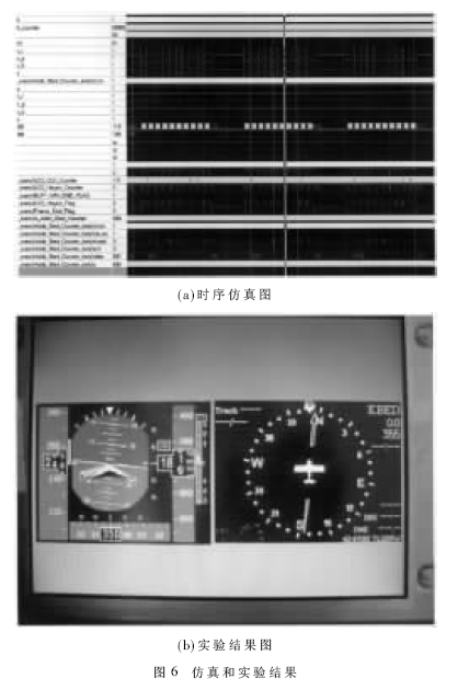

图6是仿真和实验结果。图6(a)是图形分层双缓存交替切换、图形填充、图形合成和多通道DMA像素引擎的时序仿真图;图6(b)是实验结果图。对800×600的屏,刷新率可达47.6Hz,即21ms/帧;对320×480的区域,填充一次约花费2.86ms。
