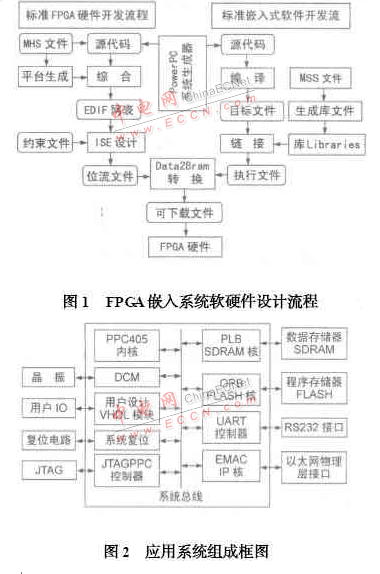

EDK(Embedded Development Kit) 是Xilinx 公司提供的嵌入开发工具,用于在FPGA 内部集成多种不同的IP 核,可方便地规划、设计并生成整个片上系统的硬件和软件结构。通过编写硬件描述文件(MHS) 来设置FPGA 内部硬件系统,主要包括定制嵌入处理器PowerPC405、外围设备IP 核、设定外部存储器和其他外设的地址空间、管理外围设备的控制信号及中断信号。EDK 的硬件生成平台根据用户编辑的MHS 文件生成相应的VHD 文件,原理图文件等,同时支持系统仿真。EDK工具提供了大量可供使用的IP 核, 包括DRAM,DDRRAM,UARTController ,10/ 100 M以太网MAC ,总线仲裁器等,使FPGA 可方便地与其他外围器件连接。EDK 实现FPGA 片内软、硬件设计过程如图1 所示。

在对Virtex - II 系列FPGA 充分理解和研究的基础上,根据系统设计需求,进行系统硬件的设计。本设计采用了VII - Pro 系列的XC2VP7FG456 芯片,在芯片内部设计嵌入了一个PowerPC405 处理器IP核。应用系统由XC2VP7FG456 芯片及其上电复位电路, 系统时钟电路、内存电路、程序存储电路、PROM电路、以太网PHY接口电路和RS - 232 接口电路、JTAG接口、LVPECL 电平接口电路组成。系统组成框图如图2 所示。
