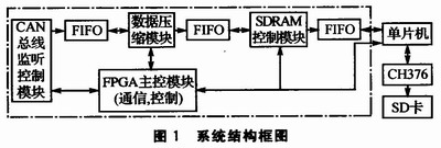

如图1所示,存储系统主要包括以下模块:FPGA主控模块、CAN总线监听控制模块、数据压缩模块、SDRAM控制模块和单片机控制CH376模块。本文主要介绍存储部分,CAN总线监听控制模块不做介绍。图中,点画线内的部分均由FPGA控制。后端SD卡由MSP430单片机控制,SD协议芯片采用CH376。FPGA控制CAN总线控制芯片、CAN总线收发器从总线上获取数据,经过数据压缩模块压缩,存入SDRAM里。这里采用两种存储模式:一种是利用SDRAM存储的可覆盖性进行周期存储,具体存储周期由压缩率和SDRAM容量决定;另一种是直接存储,SDRAM作为缓存。当选择直接存储时,FPGA与单片机通信,利用FIFO给单片机发送数据,单片机控制CH376将数据存入SD卡(存储时间由SD卡容量决定)。

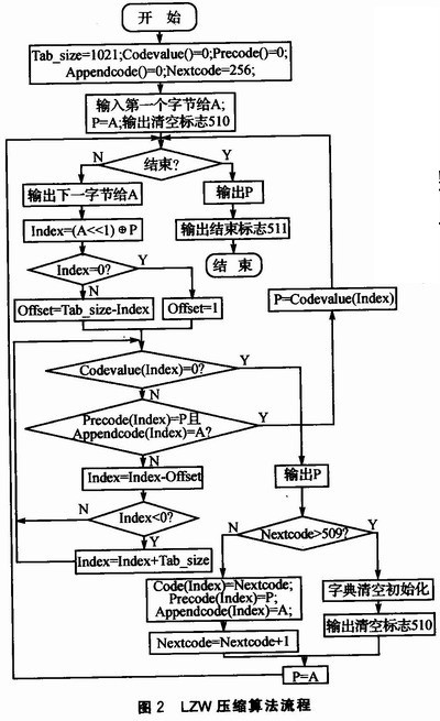

压缩算法采用LZW算法。该算法是一种基于字典的压缩算法,在数据的压缩过程中会根据输入的数据动态地建立一个字典。后续输入的数据都会在这个字典中进行匹配查找,根据查找是否成功决定压缩编码的输出。该算法的巧妙之处在于,压缩过程中动态建立的字典不需要与压缩数据流一道进行传输和存储,然而在对数据进行解压时也能够通过压缩数据流重新建立一个字典,来完成解压缩。LZW压缩算法流程如图2所示。根据该流程,采用C语言设计压缩与解压缩软件以验证算法和硬件压缩的正确性,用Verilog语言编写了压缩代码,利用FPGA内部RAM资源建立字典。LZW压缩算法的硬件逻辑功能框图如图3所示。

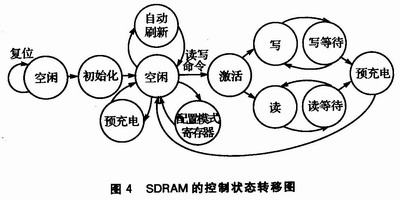

SDRAM(同步动态随机存储器)是一种易失性存储器,以其容量大、价格低的特点得到越来越广泛的应用。但其控制逻辑复杂,需要周期性刷新操作、行列管理、不同延时和命令序列等。图4是SDRAM的控制状态转移图。

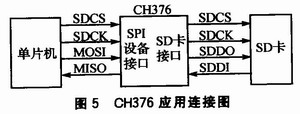

CH376是一款国产文件管理控制芯片,用于单片机系统读写U盘或者SD卡中的文件。CH376内置了SD卡的通信接口、FATl6、FAT32以及FAT l2文件系统等固件,无需自己编写底层协议,控制简单,提供2 MB、24MHz的SPI设备接口,支持连接到单片机的SPI串行总线。CH376应用连接图如图5所示。

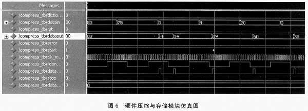

程序编写完之后,利用Modelsim语言仿真软件对其进行仿真。ModelSim能提供友好的仿真环境,是单内核支持VHDL和Verilog混合仿真的仿真器。它采用直接优化的编译技术、Tcl/Tk技术和单一内核仿真技术,编译仿真速度快,编译的代码与平台无关,是FPGA/ASIC设计的首选仿真软件。硬件压缩与存储模块仿真如图6所示。仿真结果表明,硬件压缩与软件压缩完全符合。
