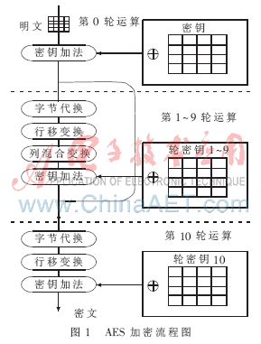

加密过程由11轮运算组成,其中首轮只进行密钥加法,接着进行9次轮变换,轮变换由字节代换、行移变换、列混合变换及密钥加法4个步骤构成,再进行末轮变换,在末轮中跳过列混合变换。末轮完成后输出密文数据。AES加密过程如图1所示。

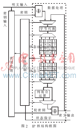

IP系统分为时序控制、密钥处理、数据处理三个主要单元,其系统结构如图2所示。系统的工作模式分为闲置模式、密钥输入模式、单轮加密模式及连续加密模式。复位后系统处于闲置模式,单轮加密模式可以直接切换为连续加密模式,而连续加密模式需进入到闲置模式至少一个时钟周期后才可切换到单轮加密工作模式。
密钥处理单元在系统进入密钥输入模式后的连续4个时钟周期从数据输入端口读入总共128位密钥数据,在第5个时钟周期到来时完成第一轮密钥的计算,然后系统返回闲置模式。在加密模式中密钥处理单元按算法需求实时计算各轮密钥,并按32位为一组输出,与数据通道中32位数据进行“异或”运算。在系统模式由加密模式转为闲置模式时,完成密钥处理单元的归位动作,使得单元状态与密钥输入后的状态相同,为下一次加密做准备。
数据处理单元在加密模式下对明文数据进行迭代运算。该单元检测到当前是最末轮数据处理时自动跳过列混合运算。在系统进入加密模式后,数据处理单元从输入端口分4次读入128位明文数据,经过接下来的40个时钟周期数据运算过程后,得到密文中的第一个32位数据段。
时序控制单元负责整个系统关键控制信号的生成,控制信号集中由一个单元负责产生,不仅利于软件综合出较高的时钟频率,而且输出的时钟相位也有较优的一致性。
系统正常工作状态为先进行一次密钥载入操作,然后触发进入加密模式进行多次的数据加密。在需要时可以在闲置状态下再次进行密钥模式对密钥进行更新。
在系统闲置状态下,密钥加载信号被检测为有效时,系统进入密钥输入模式,对密钥数据进行读入、保存及生成第一轮密钥待用,而忽略密钥处理单元中是否先前已存在密钥数据。数据加载引脚指示系统由闲置模式输入单轮加密模式,因为128位数据要在4个时钟周期完成读入,加密后数据也需要4个时钟周期时间才能完成输出。因此,从明文数据输入到密文数据输出共需要等待40个时钟周期。如果此时检测到数据加载引脚信号有效则在输出密文的同时进行下一轮明文的读入,系统进入到连续加密模式,否则在接下来的4个时钟周期将密文输出后系统由单轮加密模式切换到闲置模式。连续加密模式适合用于进行批量数据加密处理,系统每40个时钟周期会从输入端口读入128位明文数据,同时在这40个时钟周期中将提供密文数据。在进行大量数据处理时,载入密钥及载入第一组加密数据的几个时钟周期均可忽略,系统性能为每40个时钟周期处理128位数据。在读入明文时,若检测到载入数据信号无效,则退出连续加密模式,系统回复到闲置状态。

嵌入式系统中资源相对较少,一般数据位宽为32位或更少,如果设计的AES数据通道位宽达到128位或更多,虽然轮处理时间较短,但数据通道在I/O接口段必然利用率不高,而且占用资源难以降低,故本设计采用主通道数据位宽为32位的结构。由于每轮中列混合变换需要的32位数据与前4个时钟周期的行移变换输出结果相关,因此在行移与列混合单元间使用128位数据位宽,每4个时钟周期进行一次State0到State1转换。
从AES加密方法流程图中可见首轮与末轮均有特殊处理,未经过完整的4个轮处理过程,在一些设计中将首轮与末轮使用单独硬件实现,这样可使硬件代价减少2轮的运算时间。首轮结构简单,与标准轮处理过程差异较大,单独实现只需要在输入端加上32个“异或”门,能以较小的代价换取一轮的运算时间。而末轮与标准处理过程仅差列混合运算,单独实现需要将近多一倍的轮处理硬件,所以在本设计中由时序控制单元控制末轮处理时跳过列混合运算。
Sbox作为非线性运算部分,必需具有良好的差分特性和比较复杂的代数结构,如果使用独立逻辑电路实现,面积优化空间不大,多采用查表法实现。AES实现中的密钥扩展与数据处理都需要多个Sbox,通过分析综合软件资源消耗结果报告可知单个Sbox占用资源为208个LCs或是2KB RAM。减少Sbox的使用无疑成为降低资源占用的主要手段。经过调研,一般嵌入式系统对AES加密性能要求在160 Mb/s到480 Mb/s之间,考虑到本设计可灵活扩展的特性,设计中在数据处理路径使用4个Sbox进行时分复用,另采用4个Sbox进行密钥实时扩展。

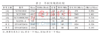

表2中数据显示本设计在32位数据位宽的同类设计中有一定的优势,从适用于嵌入式系统应用的角度考虑,本设计更具优越性。128位数据位宽的设计[6]中原文计算速度/资源比值时未考虑所占用的RAMs资源,而且文中设计为25 MHz时钟频率,进行数据分析时却将工作频率直接换算为54 MHz,而未对其设计是否可正常工作于此频率进行论证。其设计主要考虑建立流水作业以提高性能。参考文献[6]中采用6级流水线技术及复合域方法优化Sbox,达到了较优的设计指标,但其固定的128位数据位宽在嵌入式系统中应用有一定的局限性。
