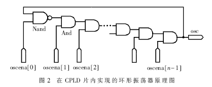

图1所示的环形振荡器即使采用电路原理图输入,经电子设计自动化(EDA)软件综合后,也得不到对应的电路结构。实际上,EDA综合工具不是从电路结构出发,而是从电路输入和输出的逻辑关系出发给出综合结果,所以,奇数个非门的级联将被综合为一个非门,而偶数个非门的级联被综合为一个缓冲或一条联线。为能在CPLD器件中实现图1的环形振荡器结构,本文将图1中单端口输入元件改成二端口输入元件,即用二输入与非门代替图1的第一个非门,其余偶数个非门则用二输入与门代替,二端口元件的一个输入端口连接上级输出,另一输入端口作为控制端引出。振荡器正常工作时控制端全部置高电平。采用Synplify Pro 7.7综合后的原理图如图2所示。该电路完全可实现图1的功能。
为了保证正反馈,图1结构的非门级联必须是奇数个。图2中的与非门起到反相作用,其他与门则起延时缓冲的作用。可以通过改变门的数量以及选择门的种类(与门、与非门等)改变osc输出端的振荡频率,而不受“奇数”个门的限制,只要保障第一个门得到正反馈就可以产生振荡。而图1的结构必须改变偶数个非门才能达到改变振荡频率的目的,因而图2结构在CPLD芯片中实现时可以节省逻辑资源。控制端oscena[n-1,0]为振荡使能控制端,置高电平时,与非门的输入和输出在缓冲级联链的反馈作用下产生自激振荡,振荡器正常工作;控制端的任意一位置零使振荡器停振。所以oscena既可单独使用,也可互联后作为一个端使用。实验证明,图2结构能够保证门延时的等间隔特性。

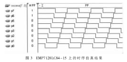

本文以Altera公司的MAX+plus II 10.2为设计工具,在MAX7000S系列芯片上实现并测试。图3为选用EMP7128LC84-15芯片的时序仿真结果。其中 p0~p7分别为环形振荡电路中单个门之后的电路节点;oscena[7...0]为各延时门电路的控制端(即所有二输入门中多余的输入端)。

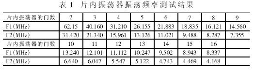

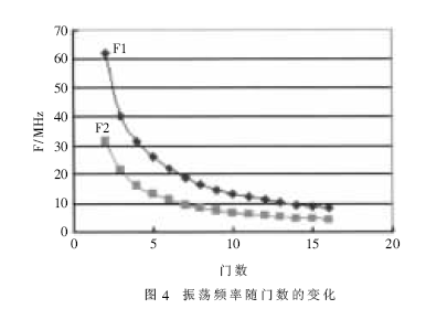

表1列出了以EPM7128LC84-15为目标芯片、采用Tektronic TDS2012示波器对用不同门数实现的片内振荡器的测试数据。F1和F2分别表示片内振荡器输出和二分频输出的测量数据。图4给出了测量数据的曲线。
表1数据表明,通过增加门电路的数量可以有规律地减小振荡电路的工作频率,由每个逻辑单元实现的门电路单元延时tpd在7.5~10ns之间。
