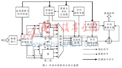

图3中两组共四个存储空间均为FPGA片内设计的双口RAM。通过数据预取技术以及两组RAM之间的乒乓操作避免了双线性插值时随机访问外部存储器带来的延迟。在反投影处理中,第一组RAM处于数据写入过程时,分别向该组两块RAM写入探测器上奇数行数据与偶数行数据。同时另一组RAM中的数据进行双线性插值。计算完成后,两组RAM进行读写状态的互换,完成一次乒乓循环。在投影寻址单元中,计算出A(Xn,Yn)的纵坐标Yn,对其奇偶性进行判断,当其为奇数时,从两块RAM中所取数据与地址分别为:
[url=http://www.diybcq.com/data/10-11/20755218011155/1290044996_af829eb8.gif] [/url]
通过这种双组奇偶双口RAM缓存结构的设计在不增加片内存储资源消耗的前提下一个时钟周期内取出四个数据,消除了空泡,实现了无等待流水线,在一个时钟周期内可更新一个重建点的结果。
单条反投影流水线设计原理如图4所示。图中总体逻辑与时序控制模块通过状态机实现对流水线的控制;缓存写入控制单元对投影数据的写入操作进行判断与控制;重建点生成器产生重建点坐标,并根据此坐标由读地址生成器计算双线性插值数据的地址,同时通过查表找出空间系数sin?兹与cos?兹;循环累加控制器完成对各分度下反投影结果的归约过程。

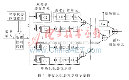

基于各个分度下反投影过程的不相关性,在FPGA内设计一种基于分度的并行流水线处理结构,如图5所示。数据控制接口以及时序状态控制模块完成对输入数据的分配调度,通过多条反投影流水线并行计算后,由循环归约单元完成反投影结果的归约。
假如投影分度数为360,理想情况是在FPGA内部实现360条并行的反投影流水线,但由于FPGA片内资源的限制无法达到如此高的并行性,因此需要对每一次并行计算结果进行存储,并完成累加计算。设计循环归约单元完成上述操作。当有N条并行流水线并行计算

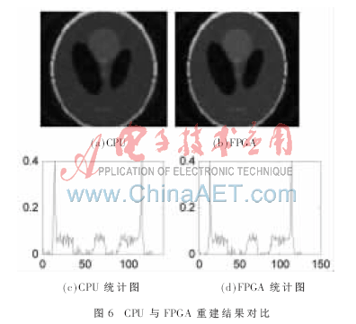

通过编写Verilog语言程序,在XC5VLX330 FPGA上进行综合仿真,采取14条并行反投影流水线对Shepp-Logan标准体模进行重建,得到图6所示结果。

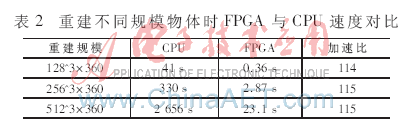

图6(a)为CPU重建图像的一个切片,图6(b)为FPGA加速重建的图像切片,图6(c),图6(d)分别为图6(a),图6(b)切片图像中心横线的统计图,从图中可以看出FPGA加速重建结果的精度达到要求。表2给出FPGA与CPU对不同规模数据进行重建时速度对比,计算机CPU为Inter Xeon E5430 2.66 GB,内存为16 GB。
可以看出,通过FPGA加速FDK算法中的反投影过程加速比达到了115,具有显著效果。获得加速比的原因由FPGA的体系结构所决定,其基于数据流的处理方式脱离了指令的操作,保证每一个时钟周期都是用来计算。当采取多条流水线并行处理时,加速比进一步提高,加速比与在FPGA内并行流水线数目成正比。
