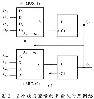

  用2个D触发器和2个4选1数据选择器可构成有2个状态变量的多输入时序网络,如图2所示。
  图2中,触发器的2个现态输出 作为数据选择器的A1A0选择输入变量,2个数据选择器的Y输出分别作为2个触发器的D输入信号,数据选择器的输入端D10~D13,D00~D03作为所构成时序网络的外部信号输入端。

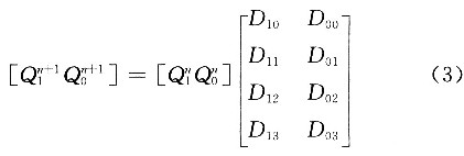

  按基本多输入时序网络的分析方法,可得状态方程的矩阵形式为:

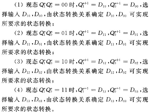

  1.2.3 现态对输入信号的选择及输入矩阵参数的确定
  现态的取值组合决定所选择的数据输入端,而数据输入端的输人情况又决定次态:
  已知状态转换关系确定式(3)中输入矩阵参数的方法如1.1.2所述。

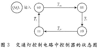

  主干道、支干道十字路口交通灯控制电路中的控制器共有4个状态,在不同输入信号的作用下进行状态转换:
  (1)=00状态,主干道绿灯亮、支干道红灯亮,到了规定的30 s时间隔由控制电路中的计数器向控制器输入1个T30=1的信号,控制器转到下一工作状态;
  (2)=01状态,主干道黄灯亮、支干道红灯亮,到了规定的5 s时间隔由控制电路中的计数器向控制器输入1个T5=1的信号,控制器转到下一工作状态;
  (3)=10状态,主干道红灯亮、支干道绿灯亮,到了规定的20 s时间隔由控制电路中的计数器向控制器输入1个T20=1的信号,控制器转到下一工作状态;
  (4)=11状态,主干道红灯亮、支干道黄灯亮,到了规定的5 s时间隔由控制电路中的计数器向控制器输入1个T5=1的信号,控制器转到第(1)种工作状态。
  控制器的状态图如图3所示。

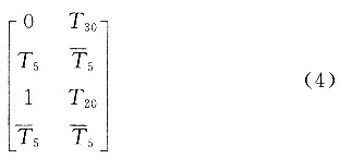

  用有2个状态变量的多输入时序网络实现,由图3所示状态图的状态转换关系,可确定输入矩阵参数为:

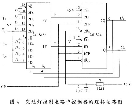

  选用双D触发器74LS74和双4选1数据选择器74LSl53构成多输入时序网络并由式(4)连接输入端画出逻辑图如图4所示,其中R,C构成通电复位电路。
