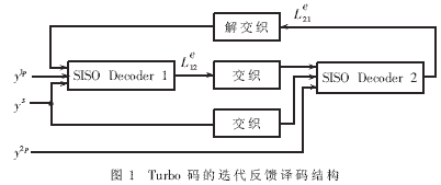

Turbo码的迭代反馈译码结构如图1所示[2]。图中,SISO Decoder 1和SISO Decoder 2是分别对应于编码产生的两组分量码的软输入软输出译码器。两个SISO译码器通过反复的交错重复译码计算完成对输入信息序列的译码。SISO Decoder 1的软输出信息交织后作为SISO Decoder 2译码的先验信息。如果迭代结束,SISO Decoder 2的译码结果硬判决输出;否则,SISO Decoder 2的软输出信息反交织后作为SISO Decoder 1下一次迭代译码的先验信息。

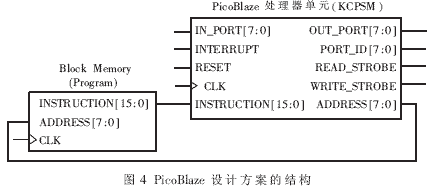

KCPSM主控模块采用的是Xilinx公司提供的PicoBlaze嵌入式处理器设计方案[3]。该模块中主要有两部分:负责数据信号处理及对外信号输入输出的PicoBlaze处理器单元和用于储存程序指令代码的Block Memory。PicoBlaze设计方案的结构如图4所示。
在时钟信号的驱动下,PicoBlaze处理器单元根据当前的8位地址从Block Memory中读取对应的16位指令代码,再根据此指令代码完成运算操作,同时产生下一步指令的地址。根据不同指令的要求,在IN_PORT端和OUT_PORT端分别读入或输出计算的数据,并在PORT_ID端指明对应的I/O端口地址。READ_STROBE端和WRITE_STROBE端则在执行读写操作时输出脉冲信号,该脉冲信号通常用于控制外围电路的读写。

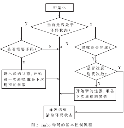

根据Turbo码的迭代译码原理,KCPSM控制系统的基本流程如图5所示。从图中可以看出,该控制系统根据Turbo译码器当前的工作状态检测对应的控制信号并改变输出参数。当译码器没有处于译码状态时,KCPSM会周期性地检测译码启动信号。该信号有效后,Turbo译码器进入译码状态,KCPSM向TurboDec译码模块输出第一次反向递推译码计算的起始地址、译码段长度等参数和控制信号,同时准备下一次前向递推的相关参数。译码器进入译码状态后,KCPSM改为检测TurboDec译码模块的译码完成信号。当TurboDec完成递推译码计算后,KCPSM根据迭代次数决定是否还需要进行下一次的递推计算。若迭代译码过程尚未结束,KCPSM会控制TurboDec译码模块开始新一次的递推计算,并为下次的递推计算相关参数。迭代译码结束后,KCPSM使TurboDec译码模块输出译码结果,并控制Turbo译码器退出译码状态。
在整个译码过程中,KCPSM将Turbo译码器的状态以编码的形式存储在内部的寄存器中,并根据译码的要求和递推计算的次数确定下次递推译码的参数。TraceDec译码单元对前向状态概率的计算与对反向状态概率的计算是交替进行的,在每次译码操作后都要改变下次译码递推的方向。译码的起始地址和译码段的长度由译码方向和已完成的译码长度确定。对位于帧尾的最后一段序列,译码的起始地址和译码段的长度需根据剩余的序列长度进行调整。由于只有一个TurboDec译码模块作为SISO译码器,在结束一次MAP译码后,下一次的MAP译码需采用不同的校验序列,以实现对两组校验信息的充分利用。
