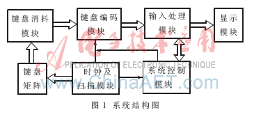

本文采用自顶向下的模块化设计方法,先对系统级进行功能描述,再进行功能模块的划分,最后分别对各个子模块进行VHDL建模。所设计的电子密码锁系统结构如图1所示。

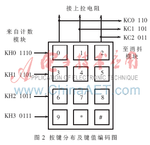

密码输入一般采用机械式和触摸式两种键盘。由于机械式键盘具有成本低、结构简单、可靠性高、应用广泛等优点,本设计采用机械式3×4键盘矩阵。其按键分布及键值编码如图2所示。其中‘*’、‘#’为多功能组合键。键盘扫描电路用来产生扫描信号KH[3..0],其按照1110-1101-1011-0111...的规律循环变化,并通过KC[2..0]来检测是否有键按下。例如,当扫描信号为1011时,键6、7、8所对应的行为低电平,此时若8键被按下,则KC2为低电平,KC[2..0]输出为011。如果没有键被按下,则KC[2..0]输出为111。其他键也是类似原理。特别值得注意的是键盘扫描电路扫描时钟的确立,如果扫描时钟不合适,将产生键按下时反应太慢,或KC[2..0]产生错误的输出。一般为20 Hz,本设计通过实验证明扫描时钟取16 Hz较为合适。

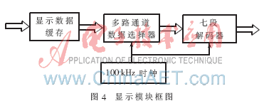

为了节省I/O管脚和芯片内部资源,本设计采用动态扫描的方法进行显示。模块用100 kHz时钟信号和人眼的视觉暂留效应使4位数码管看起来像是同时点亮。图4是根据VHDL代码所绘制的显示模块框图。其中多路数据选择器是由按键次数(NC)控制选择哪一个数码管和哪一组输入数据。

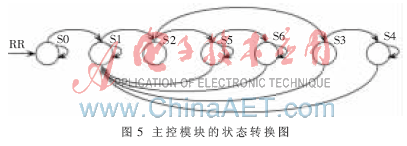

此模块是系统的核心控制模块,系统的所有控制行为都是由它完成的,采用状态机(FSM)来描述系统的控制行为。由于多进程编程状态机的输出是由组合电路发出的,因此在一些特定情况下容易产生毛刺现象。如果这些输出信号被用作时钟信号,则极易产生错误的驱动。因此本设计采用单进程来实现状态机,其优势是由时序器件同步输出,输出信号不会出现毛刺现象,从而很好地避免了竞争冒险的发生。缺点是与多进程状态机相比,输出信号要晚一个时钟周期[2]。通过反复试验在VHDL编程时将输出信号与状态转换同步进行,从而很好地解决了输出信号滞后的问题。图5为主控模块的状态转换图。其中S0为系统上电初始化状态,也是系统复位后所转入的状态。此状态下系统未设置密码。本设计设置S0状态的另一主要原因是考虑到一个完备的状态机(健壮性强)应该具备初始化状态和默认状态。当芯片加电或者复位后,状态机应该能够自动将所有判断条件复位,并进入初始化状态。但需要强调的是,大多数FPGA有GSR(Global Set/Reset)信号,当FPGA加电后,GSR信号拉高,对所有的寄存器,RAM等单元复位/置位,这时配置于FPGA的逻辑并未生效;不能保证正确地进入初始化状态。所以使用GSR企图进入FPGA的初始化状态,常常会产生种种不必要的麻烦[3]。S1为上锁状态,S2为解锁状态,S3为解锁错误次数记录状态,S4为系统报警状态,S5为开锁状态,S6为密码更改状态。以S5状态为例给出S5状态的VHDL代码:

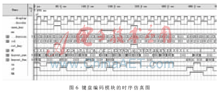

图6是键盘编码模块的时序仿真图。其中信号mm是主控模块,用来限制复位条件,即只在S0和S6状态下产生复位信号RR;信号rst_key和unen_key共同控制键盘,也是来自主控模块;sn是模块输出信号,为高电平时表示有数字键被按下;sf为高电平时表示有功能键被按下。从仿真图上可知,模块设计满足要求。

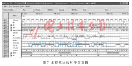

 图7是主控模块的时序仿真图。其中信号NC等于4表示连续输入了4个数字,信号nn记录密码输入错误次数。由图可知,系统初始状态为S0,设置密码后为S1,经过3次输入错误的密码时系统进入S4,再输入密码后返回S1。在S1时输入密码后经过S2进入开锁状态S5,再输入密码后则进入密码更改状态S6,然后设置新密码,设置成功后返回S1,满足系统设计要求。在S6时,系统新密码要在S5转入S6后的下一时钟上升沿时才被系统接受,这主要是因为在S5转S6状态时需要输入旧密码或优先级密码进行确认的原故。在工程实践中,考虑到实际按键要比系统时钟慢,所以在此期间,不可能输入4位数字,因而系统不会出现密码遗漏的问题。而其他状态下,输出信号与状态转换是一致的,这样就克服了输出信号比多进程晚一个时钟周期的缺点。
