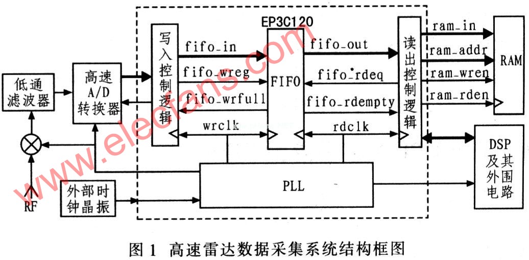

  图1为高速雷达数据采集系统结构框。
通过下变频将接收的射频信号变换为适合A/D采样的中频信号。再经A/D转换器转换为数字信号,然后FPGA中异步FIFO构成的高速缓存将中频采样数据变换为与存储器写时间相匹配的低速数据并存储到RAM中。DSP及其他数据处理器通过与RAM或FIFO间进行数据传递,分析处理雷达回波信号,就可获取信号的特征和特征参数。如果DSP不通过缓存而直接与A/D相连,在采样过程中,若A/D连续采样数据,DSP一直处于连续的间隔读数状态,这将占用DSP大部分处理时间,导致DSP不能进行其他工作。也可能出现上一次的数据还没被DSP处理完,下一次采集过程就开始的情况。如果选取更高速的A/D转换器,甚至会发生数据丢失,破坏系统的可靠性。同时由于DSP不直接与A/D转换器相连,所以A/D转换器的升级或替代都不会影响原来的数据采集系统,且使用高速缓存后数据采集速率可达所采用的A/D转换器输出的最高速率,能充分发挥DSP算法处理功能强大、速度高的优势。而采用CycloneⅢFPGA设计高速缓存,设计灵活、通用性强。整个系统具有实时性高、体积小、开发周期短、易于维护和扩展、适于实时信号处理等多个优点。高速雷达数据采集系统的设计主要包括高速A/D转换电路、读写控制逻辑电路、由双时钟FIFO构成的高速缓存电路、锁相环、外部有源品振等,尽量选用高速器件以提高数据采集系统的瞬时带宽和存储深度。
  高速A/D转换器采用MAX101A,其最高采样速率可达到500 Ms/s,采样精度为8 bit,该器件属于直接转换式模数转换器即Flash A/D转换器,其特点是速度快,内置1.2 GHz带宽的采样保持放大器,特有的量化设计使其具有较好的动态特性。如果采集系统需更高的采样速率,可使用多片A/D交替采样。FPGA采用EP3C120,EP3C120利用65 nm低功耗工艺,不但实现低功耗,还具有丰富的逻辑(120 KB逻辑单元)、存储器(高达4 Mbit),及数字信号处理资源(288个DSP乘法器)。EP3C120的低功耗特性和其大容量的存储器使其非常适合嵌入式高速雷达数据采集系统设计。采用异步FIFO构成的高速缓存即是使用FPGA巾高达4 Mbit容量的存储器。由于该器件具有乘法器,可辅助DSP器件完成一些计算密集型的算法。
  由于一般采用品振作为时钟源,通过上下变频得到各个单元需要的时钟,但这又提高了系统的复杂度。这里采用CycloneⅢ系列FPGA可方便地解决此问题.EP3C120内部集成有4个PLL单元,各个PLL可为不同模块提供不同的时钟,只需为系统提供一个高稳定的晶振,通过PLL单元进行时钟上下变频即可。

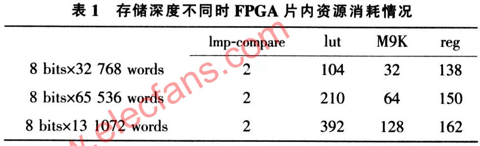

  FIFO的参数指标直接影响数据采集速度。首先,FIFO的读写速度要足够快,其工作频率至少要大于等于A/D转换器件的采样率,才能充分发挥A/D转换器件的高采样率并保证无数据丢失。其次,FIFO的存储容量要适宜,容量过大会造成资源浪费,容量过小会造成溢出或数据采集速度过慢。系统FIFO采用EP3C120实现。由FPGA实现异步FIFO时,可方便的根据A/D转换器的采样精度和DSP数据宽度设计FIFO的输人数据宽度和输出数据宽度,且采用PLL设计后,可方便的调整FIFO写入端和读出端的时钟频率,使FIFO设计的高速缓存具有一定的通用性。异步FIFO是在QuartusⅡ开发环境下利用其IP核设计的,该设计的异步FIFO可支持高达256位的数据宽度;支持存储的最大深度可达131 072words,同时支持空满标志位。表1给出系统在不同存储深度时消耗FPGA片内资源的情况。可见,针对不同的数据采集需求,可利用Ahera公司提供的参数化的IP核方便的选择FIFO的数据位宽度及存储深度,避免资源浪费。

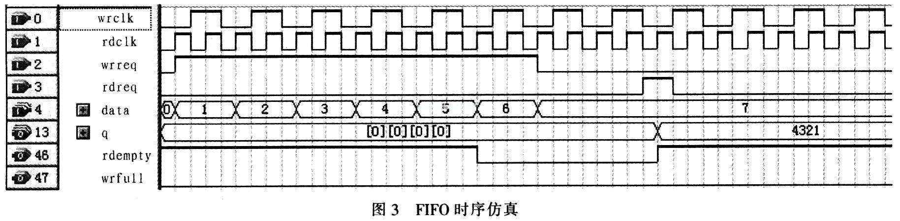

  图3为对FIFO仿真的结果。双时钟FIFO输入为8位、输出为32位,且FIFO两端的读写时钟频率不同。
分析系统的吞吐率:由于A/D数据输入端口的速度固定,数据按采样频率输入FIFO,因此输入数据的时间是不变的,而DSP一次访问可取走4个有效数据,大大增加DSP读取数据的吞吐率,提高系统实时处理能力。

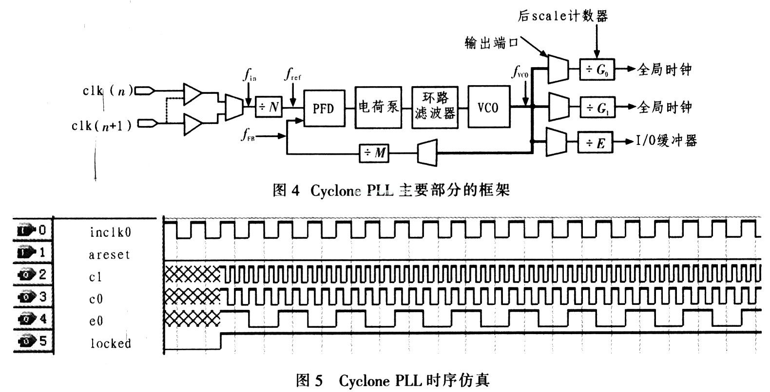

  Cyclone FPGA具有锁相环(PLL)和全局时钟网络,提供完整的时钟管理方案。Cyclone PLL具有时钟倍频和分频、相位偏移、可编程占空比和外部时钟输出,进行系统级的时钟管理和偏移控制。Altera Quattus II软件无需任何外部器件,就可启用Cyclone PLL和相关功能。PLL常用于同步内部器件时钟和外部时钟,使内部工作的时钟频率比外部时钟更高,时钟延迟和时钟偏移最小,减小或调整时钟到输出(TCO)和建立(TSU)时间。PLL主要部分的框架如图4所示。

  图5为对PLL模块仿真结果。外部晶振输入高稳定时钟到inclk0引脚,经PLL产生2倍频时钟c0、3倍频时钟cl及经分频的时钟e0。
  可见使用FPGA内部锁相环能为高速雷达数据采集系统各部分产生时钟源,也使作为高速缓存的双时钟FIF0可应用于各种时钟域场合。
