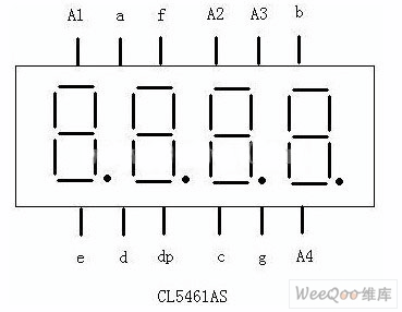

CL5461AS 数码管管脚图如图1.2 所示,它将四个数码显示管的a~g 及小数点dp 管脚并联在一起,作为数码管数据输入端;分别引出各个数码管的阴极A1~A4。
图1.2 CL5461AS 数码管管脚图
只要在A1~A4 管脚上轮流加低电平其频率大于40Hz,可实现四个数码管同时被点亮的视觉效果。在点亮不同数码管的同时输入不同的数据,即可在数码管上同时显示四位不同的数字。例如:四个数码管要显示9876 数字。第一个数码管A1 加低电平,其余A2、A3、 A4高电平,同时数码管输入和9 对应的数据;然后第二个数码管A2 加低电平,其余A1、A3 、A4 高电平,同时数码管输入和8 对应的数据;然后第三个数码管A3 加低电平,其余A1、A2 、A4 高电平,同时数码管输入和7 对应的数据;然后第四个数码管A4 加低电平,其余A1、A2 、A3 高电平,同时数码管输入和6 对应的数据;周而复始重复上述过程,四个数码管就显示9876 数字。

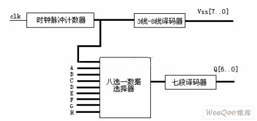

1.2 驱动八位数码管显示电路框图
用CPLD 设计一个驱动八位数码管显示电路。八位数码管管脚图如图1.2 所示。
用两个CL5461AS 数码管接成一个八位数码管显示,将两个CL5461AS 数码管的a~g 及小数点dp 管脚并联在一起,两个CL5461AS 数码管的阴极A1~A4 定义为Vss0、Vss1、Vss2、Vss3、Vss4、Vss5、Vss6、Vss7。
用CPLD 设计一个驱动八位数码管显示电路的框图如图1.4 所示。
图1.4 驱动八位数码管显示电路框图
时钟脉冲计数器的输出同时作为 3 线—8 线译码器、八选一数据选择器地址码的输入。
时钟脉冲计数器的输出经过3 线—8 线译码器译码其输出信号接到八位数码管的阴极Vss0、Vss1、Vss2、Vss3、Vss4、Vss5、Vss6、Vss7 端。要显示的数据信息A~H中哪一个,通过八选一数据选择器的地址码来选择,选择出的数据信息经七段译码器译码接数码管的a~g 管脚。这样八个数码管就可以轮流显示八个数字,如果时钟脉冲频率合适,可实现八个数码管同时被点亮的视觉效果。

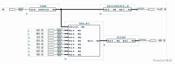

1.3.5 驱动八位数码管显示的整体电路
将各个模块连接起来构成整体电路图如图 1.9 所示,可以实现用CPLD 设计一个驱动八位数码管显示电路的功能。clk 是时钟脉冲输入信号,经过时钟脉冲计数器CN8 模块,将信号以3 位2 进制数的形式输出,输出信号是COUT[2..0]。时钟脉冲计数器CN8 的输出同时作为3 线—8 线译码器DECODER3_8 和八选一数据选择器SEL81 地址码SEL[2..0]的输入。时钟脉冲计数器CN8 的输出经过3 线—8 线译码器DECODER3_8 译码其输出信号Vss[7..0]接到八位数码管的阴极Vss7、Vss6、Vss5、Vss4、Vss3、Vss2、Vss1、Vss0 端,决定点亮哪位数码管。同时时钟脉冲计数器CN8 模块输出的信号也进入数据选择器SEL81 地址码SEL[2..0]的输入,进行输出数据的选择,其输出是Q[3..0]。八选一数据选择器SEL81 模块的输出是Q[3..0]再经过七段译码器DISP 模块,将其翻译成可以用数码显示管的数据。七段译码器DISP 模块的输出Q[6..0]分别经300 欧电阻接数码显示管的a~g 管脚。八选一数据选择器模块的输入端,可根据具体需要进行设计。
图 1.9 驱动八位数码管显示的整体电路
