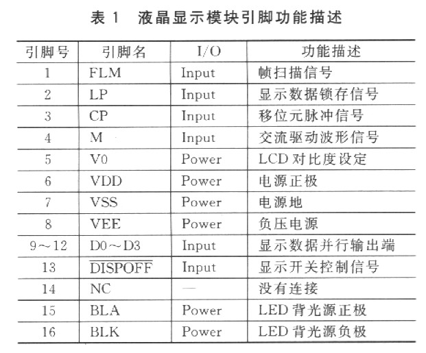

液晶显示模块(LCM)采用深圳拓扑微LM2028、STN图形点阵液晶显示模块,5.7in,320×240点阵,逻辑电压输入为3.0~5.0V,4位控制接口,具有行列驱动电路,白光LED背光源。表l为该液晶显示模块的引脚功能描述。

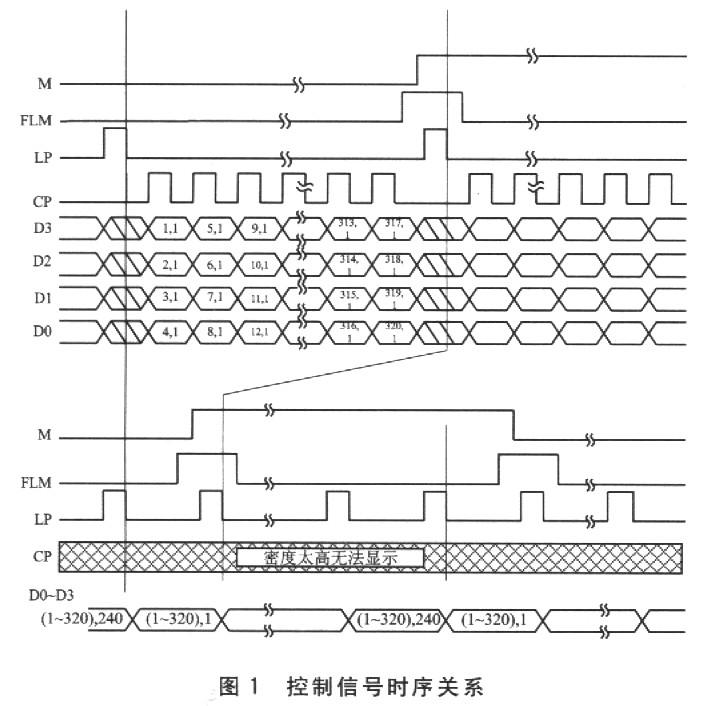

液晶显示器的扫描方式是逐行扫描,当一行被选通以后,这一行中的各列信号同时加到列上,并维持一个扫描行的时间。这一行维持时间结束后,即选通下一行,同时各列电极也施加下一行的显示电压。
列驱动器逻辑电路由移位寄存器和锁存器构成,在一个显示数据位移脉冲信号CP作用下,将一组显示数据(4位)位移到寄存器中并保持。当下一个CP到来后。移位寄存器中第1位显示数据被移至第2位,这样在80个CP脉冲作用下,一行显示数据被存入寄存器后,寄存器并口对接锁存器,在锁存脉冲LP的作用下,该行数据被锁存到锁存器内输出给列电极。锁存脉冲LP的间隔为一个行周期,而行移位脉冲间隔也为一个行周期,因此二者是一致的。
帧扫描信号FLM即为行选通信号,脉宽为一行时间,在行移位脉冲LP作用下,存入移位寄存器后逐行位移,在一帧的最后一行输出高电平,代表下一帧的开始。M为液晶显示交流驱动波形信号,即一帧改变一次波形的极性,防止液晶单方向扭曲变形。更为详细的时序关系如图1所示。

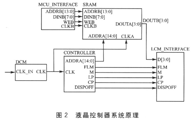

液晶控制器系统原理如图2所示。时钟模块采用Xilinx公司的Coregen IP工具定制,数字时钟管理器DCM模块将FPGA 50 MHz时钟信号CLK_IN 25分频为2 MHz控制器时钟信号CLK。DCM采用了数字延迟锁相环技术来消除时钟相位的位移,提供比自行分频更稳定的时钟信号,以满足控制系统要求。CONTROLLER模块为LCM提供满足图l所示时序要求的控制信号CP、LP、FLM、M、DISPOFF,并且同步产生SRAM的读地址ADDRA[14:0]。
SRAM为内存模块。为了提高输入LCD的数据流速度.设计了32K×4位的舣端口内存,可同时实现读/写,并实现数据格式的转化,由上位机MCU输入的8位数据转为输入LCM列驱动器的4位数据;B端口由MCU_INTERFACE与上位机MCU连接,由MCU微控制器将显示数据写入内存SRAM。其中,ADDRB[13:0]控制16K×8位的写地址,DINB[7:O]为写入数据,WEB为写有效控制,CLKB为写时钟;A端口由CONTROLLER模块控制读地址ADDRA[14:0],读时钟CLKA由系统时钟信号CLK控制,DOUTA[3:0]将数据写入LCM列驱动器。

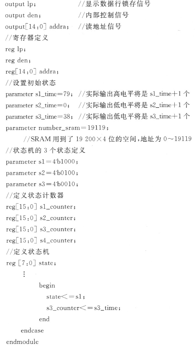

应用状态机的方法,用Verilog硬件描述语言设计控制模块CONTROLLER。CLK为2 MHz输入时钟信号。LP和内部控制信号DEN由状态机1控制产生,FLM由状态机2控制产生,M由状态机3控制产生,CP信号和ADDRA[14:0]根据CLK和DEN信号控制得到。状态机1有3个状态:状态1,LP为O,DEN为1,持续80个CLK脉冲后转向状态2;状态2,LP为l,DEN为0,持续1个CLK脉冲后转向状态3;状态3,LP为O,DEN为O,持续39个CLK脉冲后转向状态1。状态机2有2个状态:状态1,FLM为l,持续1个LP周期时间,即120个CLK脉冲;状态2,FLM为O,持续剩下的239个LP周期,即28 680个CLK脉冲。状态机3有2个状态,状态l,M为1。持续1个FLM周期时间,即28800个CLK脉冲;状态2,M为0,也持续1个FLM周期时间。CP信号和ADDRA由于含有空白信号,所以由内部控制信号DEN和时钟信号CLK得到。以下为设计的源代码初始化部分:

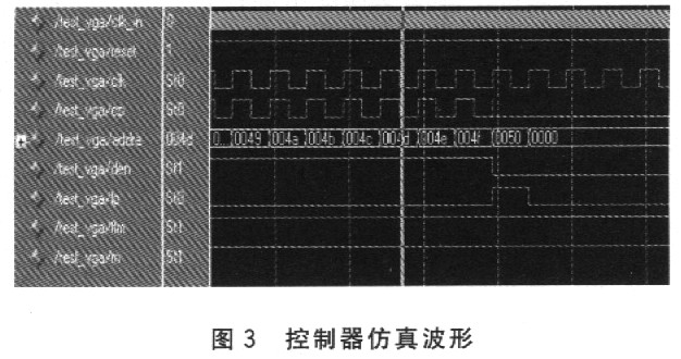

在ISE6.3环境下完成控制器设计后,在MODELSIM6.1b环境下完成仿真测试,波形如图3所示。

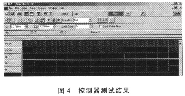

仿真波形结果符合设计要求。完成仿真后,经过综合实现,生成编程文件并且通过下载软件实现对Xilinx公司FPGA器件XC3S200编程,并用泰克逻辑分析仪TLA721分析测试,所得结果如图4所示。
图4中各控制信号之间的时序关系完全符合设计要求。测得一个CP脉冲周期为500ns,在每行结束处有40个CP脉冲周期约20μs的空白信号;LP周期为60μs,高电平持续时间为500 ns,即一个CP周期;FLM周期为14.28 ms,约为70 Hz,高电平持续时间为60μs,即1个LP周期。测试结果表明,本设计液晶控制器完全符合LCM对控制信号的要求。
