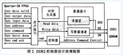

基于FPGA的DDR2控制器设计是由时钟生成模块、存储控制模块和读写数据接口模块组成如图2所示。
控制器中所有模块时钟均来自于时钟生成模块,它由数字时钟管理器(DCM)控制,输出90°、180°和270°时钟。该模块还包含延迟校准监视器,用于校准读取数据(DQ)对读取数据选通脉冲(DQS)的延迟,以便读取数据选通脉冲边沿能够正确对齐DQ有效窗口的中间位置。

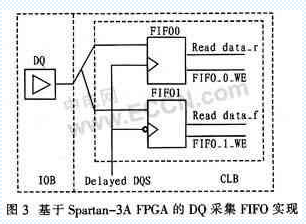

读写数据接口模块是整个控制器设计的关键,它负责将用户写入的数据DQ和DOS按照DDR2 SDRAM时序要求发送给DDR2,DDR2在DQS的每一个时钟沿采集写数据。在读取数据时,DDR2 SDRAM将DQS和相关数据发送到与DQ对齐边沿的FPGA。FPGA将接收到的DQS信号经过延迟校准,作为内部存储读数据的FIFO的写时钟。FPGA为DDR2的每个数据位配置一对读写异步的FIFO,每个数据位都输入到上升沿(FIFO0)和下降沿(FIFO1)的FIFO中,实现原理如图3所示。

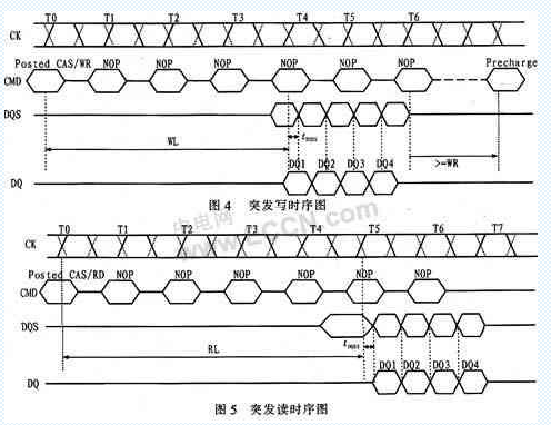

存储控制模块用于产生DDR2所需的地址和命令信号。DDR2在正常的读写操作前要初始化,因此需向DDR2发送初始化命令,待初始化完成后才能发送读写命令。对DDR2 SDRAM的读写访问为突发模式。突发写操作需向DDR2提供写命令(User_command)、写数据(User_input_data)和写地址(User_address)信号,在最后一个写地址发送突发操作完成信号(User_burst_done),并保持2个时钟周期有效下终止写操作,突发写时序如图4所示。突发读操作需向DDR2提供读命令(User_comm-and)和读地址(User-address),在最后一读地址发送突发完成信号(User-burst_done),并保持2个周期有效下终止读操作,突发读时序如图5所示
