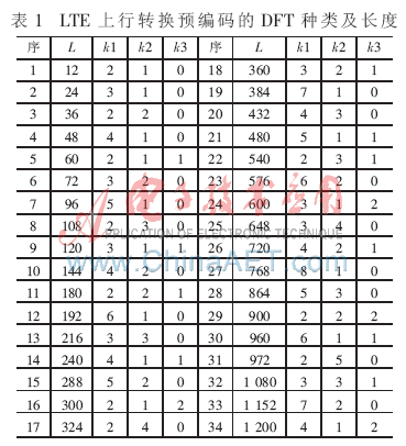

图1中的转换预编码是由一种对称形式DFT完成,其种类及变换长度L=2k1×3k2×5k3(L≤1 200)见表1。
转换预编码是根据不同的输入长度L动态地执行表1中的一种DFT。其主要特点是包含的DFT种类多、规模庞大,这给硬件设计带来挑战。以前的文献大都以基2或单个混合基FFT[6]为重点进行阐述,而以多种混合基FFT为核心的文章还很难发现。本文提出一种基于FPGA的转换预编码解决方案。

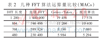

文献[4]提出一种基于Cooley-Tukey算法的传输预编码解决方案。此方案的优点是操作简单、模块规则、利于编程实现;缺点是需要做的级间旋转因子乘法较多(最多达几百),乘法器和存储器等硬件资源开销较大,同时将大大增加系数初始化的工作量。对几种不同长度FFT运算量进行比较见表2。
表2中的混合算法指Good-Thomas算法与Cooley-Tukey算法相结合。可以看出,Good-Thomas算法与Cooley-Tukey算法相结合与文献[4]相比,减少了级间旋转因子乘法数,可以有效降低运算量,这些运算量的降低对整个系统的实现起着至关重要的作用,而其付出的代价只是复杂度的略微提升。
综上所述,在实现混合FFT时,选择Good-Thomas算法与Cooley-Tukey算法相结合,且优先选择Good-Thomas算法,其次为Cooley-Tukey算法,系统设计将从Good-Thomas算法出发。

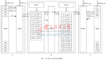

图2所示总体结构框图中,模块A和C分别为数据输入和输出模块;模块B为数据处理模块,其主要思想是动态配置和公共模块的复用,内部FFT模块事先单独生成,MUX1,MUX2是选择器,在不同输入点数的情况下动态配置不同的内部FFT模块来组合成外层FFT,这样内部FFT模块就可以达到复用的目的,可以大大减少总体资源耗用,而处理速度也与单独执行各FFT相当。

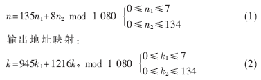

FPGA内嵌Block RAM的使用可以大大节省FPGA的可配置逻辑功能块(CLB)资源。Good-Thomas算法需要对输入输出数据进行排序,输入输出端处理方法相同,这里只介绍输入端处理。在输入端,鉴于Block RAM的特征,设置一个ROM和RAM,如图2模块A所示。对于不同长度的FFT,ROM不同,但RAM可以共用。在ROM里预先存放输入数据在RAM1中的位置序号,此位置序号由(1)式得到,在时钟沿到来时,先顺序读出存储在ROM中的位置序号,将此数作为RAM1的地址输入,就能将输入数据存放到RAM1中的不同位置。这样在输入数据的同时完成了数据的排序,一举两得。1 080点FFT的输入和输出端地址索引如图2所示,其逻辑时序图见图3。图3中,RAM_in由测试数据xn_i和xn_r进行位拼接后输入。

具体到1 080点FFT,将RAM1中的数据顺序读出,由MUX1选择进行8点FFT变换,完成第一级操作后,所得中间结果顺序存储在RAM2中;然后再将RAM2中的中间结果取出,由MUX2选择进行135点FFT变换,共操作8次,完成第二级操作,所得结果按模块C中ROM指示的顺序存储在RAM1中;最后顺序输出RAM1中的内容就是1 080点FFT的结果。

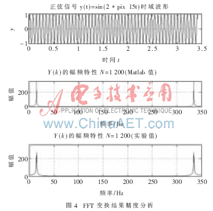

程序利用Verilog HDL硬件描述语言编写,在Xilinx公司的高性能设计开发工具ISE10.1i中编译成功。当FPGA芯片选为XC5VSX95T时,在Synplify Pro 9.6.1中进行逻辑优化与综合后显示其最大时钟频率为105.6 MHz,FFs耗用29 150/58 880,LUTs耗用37 625/58 880,乘法器耗用414/640,Block Ram耗用176/488,各项指标都合符要求。布局布线成功后,在Matlab中产生一实正弦测试信号,经采样量化成1 200点数据后输入Modelsim SE 6.1d对程序进行后仿真,然后输出结果回送至Matlab,得到仿真图如图4。
由图4可以看出FFT处理器处理后的结果和Matlab计算的理论结果基本一致,都在频率为15 Hz和335 Hz处取得最大FFT绝对值,两者之间的误差正是数字信号处理量化效应的体现。从整体看,这些误差是数据在经过采样量化和截断处理后不可避免的且是可以容忍的,因此可以判断测试结果符合精度指标。
