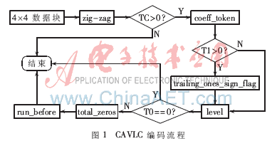

CAVLC是一种依据4×4块变换系数的zig-zag扫描顺序进行的编码算法。块系数的非零系数幅值较小,主要集中在低频段,经过zig-zag扫描后,连续零的个数较多,采用run-level游程编码,通过编码5个语义元素能够实现高效无损压缩,编码流程如图1所示。zig-zag扫描后,顺序编码系数标记(coeff_token)。尾1的符号(trailing_ones_sign_flag)、除尾1外非零系数的级(level),最后一个非零系数前零的个数(total_zeros)和零的游程(run_before)。其中TC、T1、T0分别表示非零系数个数、尾1个数以及最后一个非零系数前零的个数。由于CAVLC编码流程是串行的,软件容易实现,但执行速度慢且效率低。

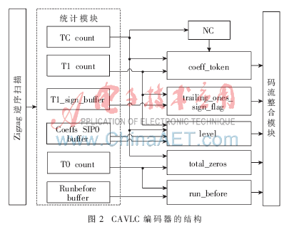

为了提高运算速度和效率,将图1的CAVLC编码流程并行化处理,适合FPGA实现。根据文献[4]提出的思路,将CAVLC编码分成扫描和编码2部分,见图2。由zig-zag逆序扫描、统计、编码、码流整合4个模块组成。zig-zag模块和统计模块构成扫描部分,编码模块和码流整合模块构成编码部分,系统采用状态机控制。由于trailing_ones_sign_flag、level和run_before都是从zig-zag扫描后序列的尾部开始编码,所以本设计中zig-zag采用逆序扫描。统计模块用计数器统计zig-zag逆序扫描输出序列的TC、T1和T0,将尾1符号(T1_sign)、除尾1外的非零系数(coeffs)和零的游程(runbefore)存入缓存器并输出。编码模块分成6个子模块:NC生成模块、coeff_token模块、trailing_ones_sign_flag模块、level模块、total_zeros模块以及run_before模块。统计模块给各编码子模块提供输入数据,保证各编码子模块并行工作,减少了CAVLC编码的时钟周期,提高了编码器执行效率。由于CAVLC编码是变长的,使得每个编码子模块的输出码流长度不确定,各编码子模块的码字寄存器宽度不同。为了保证各编码子模块生成的码字能够紧凑无缝链接和有效存储,在各编码子模块的码字输出中嵌入输出标志信号和码长信息,当输出标志信号为高电平时码字与码长有效,低电平时则无效,经码流整合模块整合后输出。

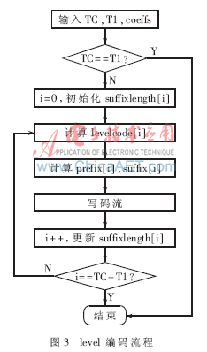

非零系数级编码是CAVLC编码中复杂度最高、计算量最大、编码延时最长的部分也是CAVLC编码器高速、高效运行的瓶颈之一。根据H.264中CAVLC的level解码步骤[6]可设计出相应的编码流程,如图3所示。

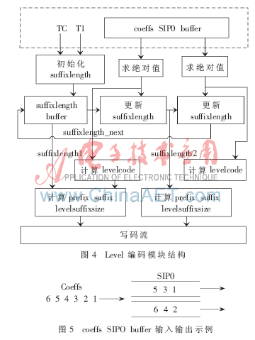

依据图3编码流程,level编码所需的时钟周期与TC和T1之差有关,不同的数据块所需的时钟周期不同,而编码前需经过扫描和统计。当非零系数较多时,level编码采用传统的串行方式所需的时钟周期可能比统计模块所耗要多,导致不稳定的吞吐量。另一方面,获得level的码字需知道该系数的prefix、suffix以及levelsuffixsize,而levelsuffixsize的大小是自适应变化的,与上一个已编码系数的绝对值大小有关,这给并行处理带来了一定困难。为此,采用并行处理和两级流水线相结合的结构并行处理2个非零系数,如图4所示。第一级初始化suffixlength,求coeffs的绝对值及中间变量levelcode;第二级更新suffixlength,计算prefix,suffix和levelsuffixlength。模块coeffs SIPO buffer实现串行输入并行输出,输入输出关系如图5所示。

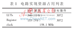

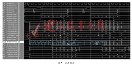

图6给出了ModelSim的仿真波形,其结果与JVT校验软件模型JM16.2[7]的值一致。从图6可以看出,并行编码TC-T1个level值比串行方式节省(TC-T1)/2个时钟周期,当非零系数较多时,也能获得稳定的吞吐量。表1给出了Synplify Pro综合的硬件资源报告。系统允许的最高时钟频率为158.1 MHz,硬件资源消耗如表1所示。综上所述,本设计满足H.264实时高清视频编码的要求。
