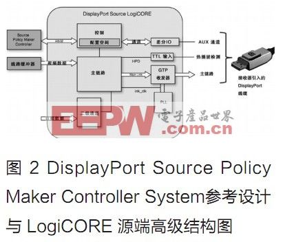

  让我们来深入了解源端 Policy Maker,其使设计人员能够最大限度地提高功能灵活性与实施灵活性。顶级范例设计包含内核的两个高级组件示例:XAPP 使用 MicroBlaze 嵌入式系统实施 DisplayPort Source Policy Maker Controller System参考设计;以及 DisplayPort 内核源端(发送)设计。赛灵思将内核的实施分成原子链路功能,分别称为主链路、二级通道以及 AUX 通道协议。主链路可实现主视频流的交付。二级通道可在消隐期内将音频信息的交付集成到主链路中。赛灵思将在未来的内核中提供二级通道。同时,AUX 通道可为宿端通信通道建立专用源端(见图 2)。

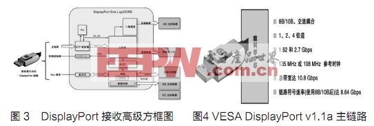

  赛灵思为用户数据接口新增了线路缓存器,使用户能够在 FPGA(见图 2、3 和 4)中便捷实施范例设计。图 3 中宿端的 Policy Maker 与 Device Controller 都是 CORE GeneratorTM 所提供宿端设计范例的组成部分。

  赛灵思推出的Source Policy Maker Controller可与内核配合使用,这样其功能在很大程度上和ASSP DisplayPort源端设备一样。建议您使用MicroBlaze嵌入式或外部处理器来正确初始化和维持该链路。XAPP包含的Policy Maker参考设计预配置版本在FPGA内的 MicroBlaze 处理器中实施,可帮助用户立刻将设计方案转换成硬件。正式供货时的参考设计将包含设计人员可修改的源代码。
        Source Policy Maker Controller 设计的“逻辑”部分位于 MicroBlaze 处理器之上,并使用 I2C 命令来控制链路、数据流以及配置空间。该 C 语言代码可实施 Policy Maker 的指令控制、高级示例文件以及嵌入式开发套件 (EDK)。同时赛灵思还提供软件开发套件 (SDK) 项目文件,可为设计人员最大限度地提高实施灵活性。此外,赛灵思还可为使用现有控制平台处理器的应用提供 C 语言源代码。设计人员可将该源代码添加至 FPGA 内外的现有控制软件中。根据许可证协议,只要代码能够同内核配合使用,控制器即可在FPGA外部实施(即在外部处理器中实施)。

  DisplayPort 一个特别重要的特性是,能够通过 VESA 的增强显示识别数据 (EDID) 结构与不同的设备进行接口相连。EDID 并不是什么新事物。实际上多年以来设计人员一直在使用各种视频接口读取 EDID 的宿端设备参数,从而与设备进行接口连接。不过这些早期的 EDID 及相关接口技术通常不包含高级可配置通信通道。如今借助DisplayPort,VESA为系统增添了智能性,不但能在源端(如机顶盒、DVD 播放器或 PC 图形卡)与宿端设备(如显示监控器)之间进行功能协调,而且还可优化通信参数。DisplayPort v1.1a 可协调的变量包括通道数量(1、2 或者 4)、每信道数据速率(1.62 或 2.7Gb/s)、电压摆幅(0.2、0.6、0.8、1.2 V)、4 个级别的通道预加重以及链路时钟向下扩散。由 CORE Generator 生成,并与 LogiCORE 一道提供的接收宿端范例设计可提供范例 EDID(图 3),以便满足 EDID 源端设备的读取需求,确保用户的最佳视觉体验。
  宿端范例设计在 FPGA 内部的 BRAM 中实施了 EDID 数据结构。DisplayPort 的源代码可通过 AUX 通道实现 I2C 协议。图 3 和图 4 显示了连接至源端的 DisplayPort 宿端的方框图。宿端的 Link 与 Stream Policy Maker属于宿端内核的组成部分,不过源端的Link Policy Maker 具有更高的复杂性,将作为源代码随参考设计提供。EDID通过I2C接口与接受宿端进行接口连接。
  I2C 协议非常适合针对 EDID 数据结构的连接,并常常用于这种类型的应用。I2C 控制器负责定位与管理在 EDID 中发现的数据,并通过串行接口与 I2C 接口协议(通过 AUX 通道)将数据传输至宿端内核。在工作模式下,用户无需知晓 EDID 是否正被访问。用户可通过检测 I2C 总线来监控 ROM 的内容。在调试模式下,用户能够修改 I2C 控制器,覆盖 EDID ROM 提供的 3 位内容。I2C 提供控制信号,在与适当的开集输出相连时,可提供 I2C 主接口。宿端内含名为“DisplayPort 配置数据(DPCD)”的数据结构,可以存储配置数据并作为宿端与源端都可读写的通信邮箱使用。源端一般使用跨 AUX 通道的 DPCD 内容(图 3 和图 4)。
