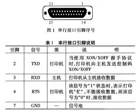

  TP UP—SF系列打印机的S型机采用与RS-232C标准兼容的D一25串行接口,其接口插座则与IBM PC的RS一232C相配合。串行接口引脚排列如图l所示,表l为串行接口引脚信号说明。
  有2种握手方式可供选用,一种是标志控制方式,另一种是XON/XOFF协议方式。串行数据传输采用异步通讯格式,串行通讯的数据格式和波特率可由用户自行设定。

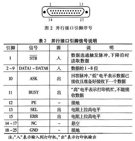

  TP UP-SF系列打印机的P型机采用与Centmnics标准兼容的D一25并行接口,接口插座则与IBM PC的打印接口相配合。并行接口引脚排列如图2所示,表2为并行接口引脚信号说明。
  图3为并行接口的时序,FPGA按照这些信号工作时序进行正确控制。当输入信号进入打印机时,即可驱动打印机完成打印工作。

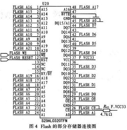

  硬件电路以FPGA为中心,实现存储器的接口电路设计,以及对打印机的并口接口电路设计。该系统设计采用Flash存储器,它是一种可擦除、非易失性存储器,可实现数据的存储功能,便于数据传输。图4为Flash存储器的部分电路连接图。
