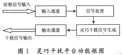

  平台功能框图如图1所示。
  其中,输入通道功能包括:A/D变换、数字下变频;信号处理功能主要有:信号载频估计、参数估计、调制识别、解调、编码识别等;灵巧干扰信号生成单元根据信号处理单元得到的信号参数生成干扰信号;输出通道与输入通道对应,将产生的干扰信号变换到相应的中频发出。

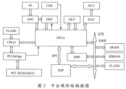

  根据灵巧干扰平台功能要求,平台硬件结构如图2所示。
  该平台采用CPCI结构,主要由A/D,D/A转换及DDC,DUC模块、DSP信号处理模块、CPCI总线接口、FPGA高速数字传输、存储器、PCI桥模块、CPLD模块等几部分组成。主要特性如下:

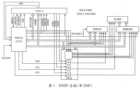

  FPGA和DSP协同完成信号处理功能,这里重点说明其协同原理(见图3)。
  FPGA与DSP主要通过共享EMIF总线上的存储空间进行数据交换。存储器包括:共128 MB的SDRAM,512 KB的SBSRAM,8 MB的非易失FLASH,它将大大提高数字信号的传输与处理速度。DSP外部总线EMIF各种存储器及设备资源分配如下:CE0(SDRAM),CE1 (FLASH),CE2(SRAM),CE3(FPGA)。资源分配由FPGA和DSP依靠申请总线决定,因此可以通过重新编程加以修改。对于C671 3来说,EMIF总线为32位,时钟最高为100 MHz,因此总线的数据吞吐率最高为400 MB/s。为了提高总线效率,设计中FPGA与DSP都可以独立访问:EMIF总线上的存储空间,但不能同时访问。FPGA作为EMIF总线设备之一,与 SDRAM,SB-SRAM共享数据与地址总线。同时,FPGA也是EMIF总线主设备之一,与DSP共同管理EMIF总线。也就是说,FPGA也可以主动发起访问SDRAM,SBSRAM。因此,FPGA与DSP共享EMIF总线上所有的存储空间。在默认状态下,由DSP管理EMIF总线。FPGA通过使能HOLD控制线向DSP申请总线,DSP在处理完当前任务后,响应请求,以HOLDA控制线使能作为回应,并将自己所有EMIF管脚置为高阻。这时, FP-GA就可以接管EMIF总线,进行相应的操作。FPGA与DSP进行数据交换的另一种方式是通过HPI(主机口)。TM$320C6713的HPI 是一个16 b宽的并行端口。FPGA作为HPI主设备与DSP的HPI相连,掌管着该端口的主控权,通过HPI直接访问TMS320(26713的存储空间和外围设备。

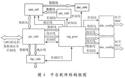

  软件设计采用Verilog硬件描述语言和模块化设计,结构如图4所示。
  图4中,reg_proc模块是软件控制的核心部分。通过定义内部寄存器接收上位机的控制字,给各模块发出控制信息;pci_infe是FPGA与PCI 总线的接口模块,实现平台与上位机的信号交互;FPGA通过HPI口对DSP的程序加载,由hpi_infe模块实现;adc_infe和DAC infe实现数据的A/D输入和D/A输出功能;ddc_config和duc_config完成对DDC及DUC芯片的配置;ram_ctrl模块实现 FPGA对存储器的读写功能,包括SRAM和SDRAM的子模块程序。此外,程序还设计了时钟管理模块clk_manage,用于产生全局时钟及复位信号。

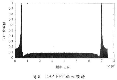

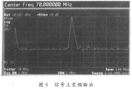

  为了验证平台能否在程序控制下正确工作,本文编写了工作于DSP的8 192点FFT验证程序,实现对输入信号的FFT变换。
  试验中设置DDC为70 MHz混频,DUC 70 MHz中频输出,输入信号为75 MHz正弦波。在FPGA/DSP程序加载和DDC/DUC配置完成后,首先进行ADC数据采集,把采集得到的数据存储到SRAM中,DSP与SRAM进行数据交互并在DSP中完成8 192点的FFT运算,计算结果保存于SDRAM中,经DMA方式读取到上位机硬盘形成二进制文件。同时将混频后的5 MHz单频信号从SRAM读出上变频到70 MHz输出。试验结果如图5、图6所示。
  由图5可知,DMA输出的FFT结果显示处理的下变频信号为5 MHz,等于预期值;图6显示5 MHz单频信号经上变频后输出为70 MHz中频模拟信号。试验证明,平台的软硬件均能正确工作,实现了设计目的。
