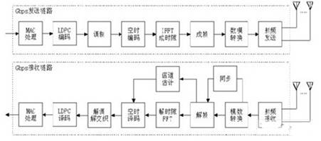

具体而言,Gbps系统使用3.4GHz频段,实际带宽100MHz,移动台采用2发4收的天线,基站采用4发8收的天线,OFDM子载波数为2048子载波,有效为1*子载波。图1是Gbps无线传输系统的算法链路示意图。
图 1 Gbps无线传输系统算法链路

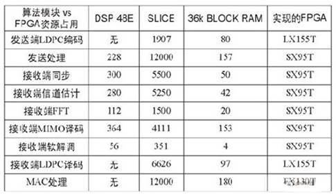

分析Gbps算法链路中各算法的不同实现特点并对运算量以及使用的主要资源进行估计,可以确定所需要使用的FPGA。表1是资源需求估计与FPGA选择的结果,表2是目标FPGA内部资源情况的总结。
表1 Gbps无线通信基站系统算法链路对FPGA资源的需求
其中,发送端的LDPC编码和接收端的LDPC译码,主要是逻辑运算,无需乘法器资源,因此采用Virtex-5中的LXT实现。同步、FFT/IFFT、调制/解调、空时译码等算法需要消耗大量的乘法器资源,采用集成大量DSP48E模块的SXT系列实现。MAC处理及网络接口采用FXT系列FPGA中的2个PowerPC440处理器以及内嵌的千兆以太网硬核实现。采用FPGA片内的PowerPC处理器,可以大大地降低外部电路设计的复杂度,降低物理层与MAC层间数据交换的复杂性,降低系统传输延迟,而且可以利用PowerPC处理器应用处理加速单元(APU)实现定制的指令,极大地提高MAC处理的效率。

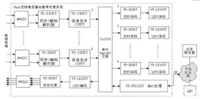

图2是设计完成的Gbps无线通信基站基带处理系统硬件实现框图。
图 2 Gbps无线通信基站基带处理系统硬件实现框图
根据算法需求分析的结果,Gbps基站系统最终以9片LX155T、17片SX95T、1片FX100T FPGA为中心构建。其中用4片SX95T实现8天线的接收同步/解帧/解时隙,每片FPGA处理2天线;用4片SX95T完成全部8天线的OFDM接收的IFFT及信道估计;用8片SX95T完成4发8收的MIMO空时译码处理,用8片LX155T完成解调、解交织及LDPC译码;FX100T中的PowerPC440处理器完成MAC层收发数据处理;1片LX155T完成发送的LDPC编码。所有FPGA均采用FF1136封装,由于Virtex-5 FPGA采用管脚兼容设计,SXT、LXT和FXT可以直接替换,降低了PCB设计的工作量,增加了系统应用的灵活性。
ADC使用TI公司的11bit的ADS62P15,DAC使用ADI公司AD9779A,ADC、DAC采样时钟及FPGA工作时钟频率为122.88MHz。
Gbps基站系统的互连设计如下:ADC与同步FPGA间采用差分LVDS连接;各组同步/解帧/解时隙与信道估计/IFFT的FPGA以及空时译码与LDPC译码FPGA之间直接采用48对差分LVDS连接;其余FPGA互连采用14端口Serial RapdIO交换机实现。Gbps基站系统的结构和接口整体采用高级电信计算架构(ATCA)和Serial RapidIO构建,模块化的结构和基于交换的互连使得系统可以方便地增加基带处理板卡的数量或扩展新的功能模块。
