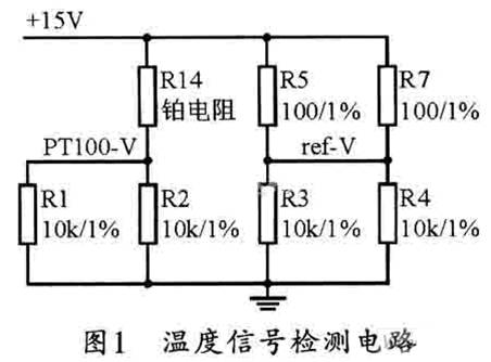

图1所示是本系统中的温度信号检测电路。

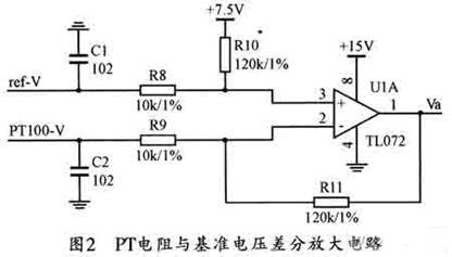

图1电路中,R14是放在散热器表面的铂电阻,用于感应散热器的温度,该电路可将PT电阻随温度信号变化的阻值信号转变成电压信号,这样,根据PTl00-V点的电压值,即可换算出PT电阻R14的电压信号,ref-V为基准电压信号,ref-V经过图2所示的差分放大电路后,再根据图中元器件的参数即可计算出,最后传输的电压信号Va为与基准电压差值的12倍。

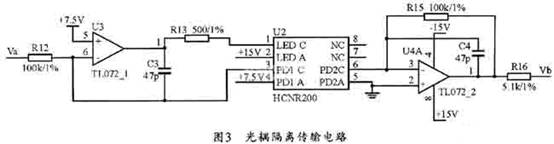

图3所示为光耦隔离传输电路,由图2所示的差分放大电路输出的电压信号Va经过光耦隔离电路后,即可以l:1的形式传送,即Vb点的电压信号和差分放大后的信号Va是一样的,将Vb送到AD7705进行模数转换。然后将其转换成串行序列输出给FPGA处理,同时也上传到DSP控制器。

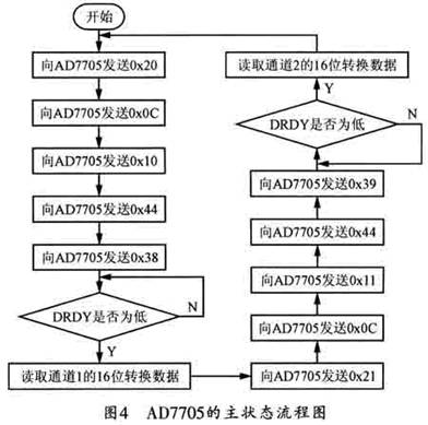

本系统的软件设计主要是根据AD7705的特点和操作时序,用FPGA的通用GPIO模拟SPI时序。图4给出了该系统中AD7705的主状态流程图。此后,根据流程图再编写各子模块,即可完成对AD7705两路信号的实时采集。

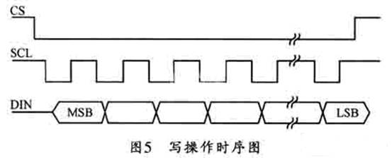

AD7705的写操作时序图如图5所示。在将片选端CS拉低后,即可在串行时钟的上升沿发送数据,发送数据时,高位在前。

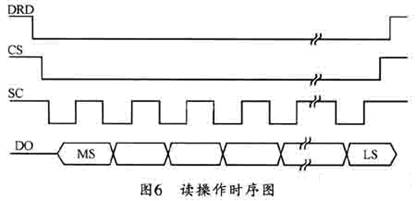

AD7705的读操作时序图如图6所示。当在AD7705的DRDY信号脚检测到逻辑低电平时,表示可以从AD7705的数据寄存器获取新的输出字,当完成对一个完全的输出字的读操作后,DRDY引脚立即回到高电平。如果在两次输出更新之间,不发生数据输出,DRDY将在下一次输出更新前500个输入时钟时间返回高电平。DRDY处于高电平时,不能进行读操作。当数据更新后,DRDY又返回低电平。

读AD7705的数据寄存器前,需先设置其时钟寄存器和设置寄存器,下面以1通道为例来简要说明,首先向AD7705发送串行数据0x20,表示下一操作选择时钟寄存器,接着发送串行数据0x0C,设置时钟为2分频,然后发送Oxl0,表示下一操作选择设置寄存器,接着发送串行数据0x44,表示设置寄存器模式为自校准,增益l,单极性,无缓冲,然后再向AD7705发送0x38,表示可以读通道1的数据寄存器,并等待AD7705的DRDY变低,然后发送16个时钟,以读取通道1的16位转换数据。通道2的数据读取与通道1的数据读取相似,发送的数据分别为0x21,0x0C,
0x11,0x44,0x39。
