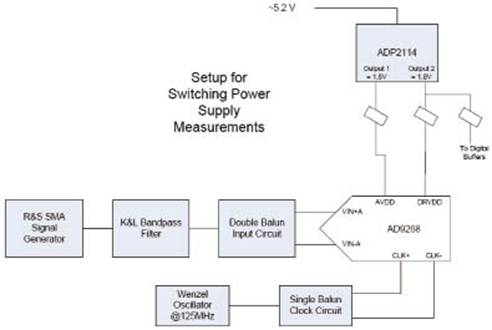

  图5所示为一种实验室设置,针对采用低噪声LDO供电和采用开关稳压器ADP2114供电两种情况,比较一个16位、125MSPS模数转换器的性能。评估所用的AD9268可实现非常低的噪声,信噪比(SNR)为78dB。DC-DC转换器贡献的额外噪声或杂散成分很容易反映在该模数转换器的输出频谱中,因此-152dBm/Hz的低本底噪声使它非常适合评估开关电源。
                        图5 开关电源供电测试
  我们将ADP2114与低噪声LDO稳压器进行比较。高性能、16位、125MSPS AD转换器AD9268的评估结果表明:采用开关稳压器ADP2114供电与采用低噪声LDO稳压器供电相比,性能未受影响。
