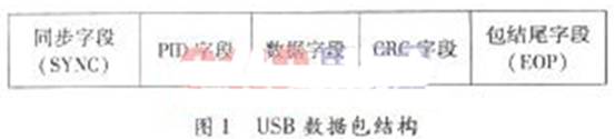

包(Packet)是USB系统中信息传输的基本单元。结构,如图1所示,根据USB规范,包的类型有:令牌包、数据包、握手包和专用包。

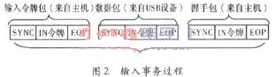

如图2显示了输入事务处理中无差错事务情况,首先由主机向总线发出输入令牌包通知某个设备向主机发送数据;当所指定的设备接收到此令牌包并检验身份后,将准备好的数据组装成数据包向主机传送出去;接着当主机接收到的数据经校验无差错后,创建一个ACK的握手包返回给设备通知主机已正确接收到数据,然后进行新的事务处理过程。若主机接收数据包错误,则不发送ACK握手包,表示处理过程没有成功;若设备未准备好数据,设备会向主机发送NAK握手包,提醒主机暂时不能发送数据;若设备出错,则返回主机STALL握手包通知设备出错。

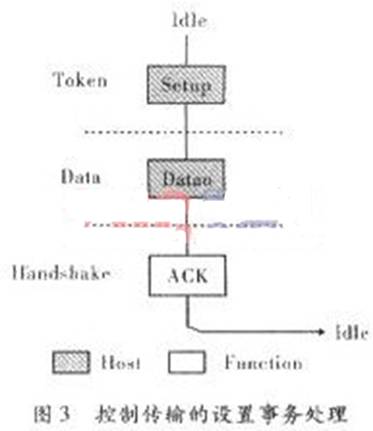

控制传输一般包括2或3个事务处理阶段,即设置阶段,数据阶段(可选)和状态阶段。图3给出了设置阶段的细节。如果数据没有正确接收设备就会忽略它,而且不返回应答包。

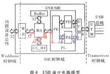

USB接口主要有UTM(USB Transceiver Macrocell)、SIE(SefiM Interface Engine)和设备功能总线组成。电路结构,如图4所示,时钟域分为:Transceiver时钟域,SIE时钟域和Wish- bone总线时钟域。

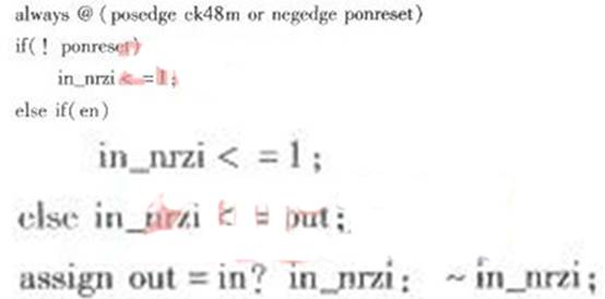

USB总线上的数据首先通过UTM,进行NRZI解码和位剥离后,串并转换为8位并行数据,传送给SIE中的UTMI或从UTMI接收8位并行数据,经过NRZI编码和位填充后,发送到USB总线。由于USB系统采用NRZI编码,对于一串0来说,它的数据线的电平状态会按位跳变,对以一串l则不然,电平会长时间不变,可能导致数据接受方的时间同步漂移,为了避免漂移,每遇到6个1就在NRZI编码之前加0,即位填充。
NRZI的vefilog实现代码为:

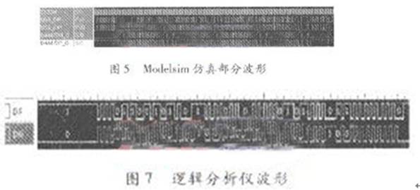

设计中包含了UTM,SIE,并根据协议写出了含有设备描述符的ROM。这样IP具有USB接口的功能,可以作为一个USB设备与主机进行通信。根据USB协议,模拟主机动作编写Testbench,它主要由模拟主机数据包(Send Data),Stuffing检测,CRC校验检错等来仿真。仿真波形,如图5所示。

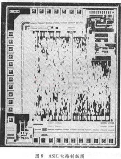

最后将电路用ASIC实现。采用0.35μm CMOS工艺实现后端设计,数字电路采用单元库自动布线,模拟电路手工绘制版图,并进行DRC和LVS检查,最终版图预览图,如图8所示,芯片面积为1.2 ms2;经过后仿真得出:工作频率为120 MHz,工作电流9 mA,静态电流40μA。工作频率可以实现高速USB协议的要求,功耗、电流等参数也符合设计要求。

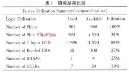

本设计与国内其他的研究结果进行比饺,如表1所示。
从表1中对表可以看出,本设计在满足频率(FX8>480 MHz)的条件下,精简了多个单元,节省了资源,完全符合USB协议的要求。将IP下载到FPGA中与主机通信,主机能正确读出设备描述符和正确完成其他操作,并在主机端显示USB2.0 Device。进一步证明了设计的正确性和实用性。
