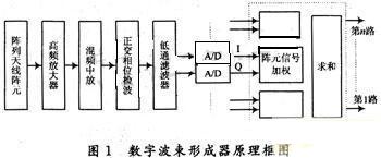

  当进行多波束形成时,系统基本构成如图1所示。阵列天线每个阵元收到的信号经过混频、中放和正交相位检波,变为正交视频信号I和Q分量,再分别经由AD变换器转变为数字量I和Q,将数字信号送入波束形成运算器,分别与N组权值进行复数乘法运算,即得到所需的N个波束通道的信号。数字波束形成运算器由FPGA通过编程实现,主要进行权值的存储和把各路波束所需的权值信息存储于FPGA内部的存储模块中,通过进行乘加运算,来实现多波束的产生。

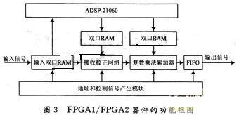

  FPGA1和FPGA2器件基本功能相同,他由存储器模块、接收校正网络、复数乘法累加器、地址和控制信号产生模块以及输出FIFO等几个模块实现。多路中频回波I,Q信号进入FPGA器件后首先进入双口RAM暂存,若当前工作在接收校正模式,则ADSP-21060器件会从此双口RAM中读取数据以计算接收校正系数,若工作在正常模式,则FPGA会自己产生地址和控制信号,将此双口RAM中的数据读出进入接收校正网络,同时进入此网络的还有ADSP-21060器件计算出的接收校正系数,在这个网络中完成接收通道的校正后数据进入主乘法器,即复数乘法累加器,这一步运算需要用到波束形成系数,这个系数仍然是由ADSP-21060器件实时计算出并放在FPGA中相应的双口RAM里,通过地址和控制信号产生模块可以将从双口RAM中读出的数据和接收校正网络输出的数据在乘法累加器前级进行路数和距离单元的对齐。复数乘法累加器的输出最后进入FIFO在时间和距离上进行重排,最终输出到FPGA3。FPGA1/FPGA2器件的功能框图如图3所示。

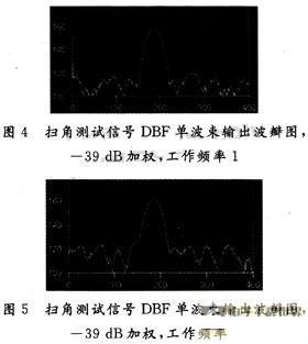

  本文介绍的数字波束形成器已成功应用于多部雷达并取得很好的效果。下面给出几个前期测试的数据图表。图4,图5为在两个不同工作频率下,接收通道校正后由天线接收的扫角信号通过波束形成后按-39 dB加权在某一个波束输出的结果。图中横坐标为扫角信号角度间隔,满刻度为0°~60°;纵坐标为分贝数。由图可见,最大副瓣低于-37.5 dB。
