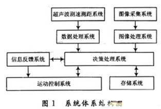

  本设计系统通过数据采集、处理、存储、反馈等子系统构架而成。首先由两路信息采集系统——超声波测速测距系统及图像采集系统采集外部环境信息,经决策处理系统对信息进行处理,并进行多模块输出,其中有信息的反馈系统可以面向使用者提供足够的信息提示,同时,又可通过运动系统对“导盲犬”进行实时控制。存储系统可以将采集和处理的环境信息进行存取,方便查询。
  1.1 系统的体系结构
  图1为系统的体系结构图。

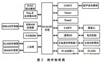

  摄像头监测及智能识别模块,超声波测速与测距模块,电机驱动与控制模块,NiosⅡ处理器模块,语音播报模块,通信与定位模块,实时存储模块,即插即用液晶显示模块。
  硬件框架图如图2所示。

  本设计基于NiosⅡ硬件平台,运用其强大的扩展及处理功能,将数字图像处理技术、超声波测距定位技术、智能控制技术协调的组合在一起,构成一个既功能强大又非常人性化的“导盲犬”。以下为各模块的设计特点及方法:
  2.1 NiosⅡ处理器
  NiosⅡ处理器运算速度快,能满足对图像检测与处理的要求;具有完善的软件开发套件,包括编译器、集成开发环境(IDE)、JTAG调试器、实时操作系统(RTOS)和TCP/IP协议栈;其次,Altera DEl的外围接口丰富,可以满足不同的需求,必要时可以自定义外围电路进行扩展。在FPGA中使用软核处理器也是其优势所在,硬核实现没有灵活性,通常无法使用最新的技术。基于标准处理器的方案会被淘汰,而基于NiosⅡ处理器的方案是基于HDL源码构建的,能够修改以满足新的系统需求。将处理器实现为HDL的IP核,开发者能够完全定制CPU和外设,获得恰好满足需求的处理器。
