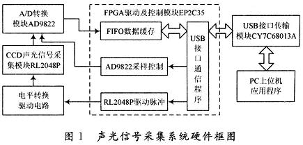

  声光信号采集系统框图如图1所示。系统主要由CCD声光信号采集模块、A/D转换模块、FPGA驱动和控制模块及USB接口传输模块四部分组成。
  系统上电后,USB设备按照上位机的命令完成对。FPGA数据采集参数的初始化设置及采集控制。RL2048P在驱动时序的严格控制下工作,采集的模拟信号经专用CCD信号处理芯片AD9822的相关双采样及模/数转换后,缓存在EP2C35内部配置的FIFO中,然后判断当FIFO中的数据达到2 048 B时,向USB控制器CY7C68013A中异步写数据,由于USB设置自动IN模式,可以直接把FIFO中数据传输到PC上位机硬盘文件中,因而可完成CCD声光信号的采集、传输及存储。

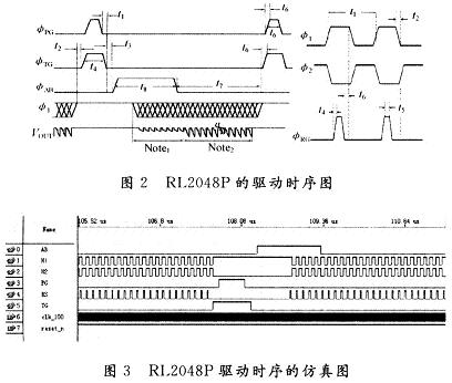

  CCD声光信号采集模块 选用PerkinElmer公司的RL2048P线阵CCD。该芯片主要用于高速信号采集,2 048个有效像元,具有高灵敏度、大动态范围、宽光谱范围等特点,最高工作频率为40 MHz,该系统设计为10 MHz。EP2C35的时序驱动输出是3.3 V的LVTTL电平,不能直接驱动RL2048P(多电平要求)。因此,使用DG642和74FCT16244TV芯片完成电平转换,增强驱动能力。图2为RL2048P驱动时序图;图3为使用Verilog HDL编写驱动时序的QuartusⅡ仿真。由比较可见,设计完全能满足时序的严格要求。

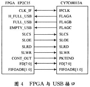

  USB接口传输模块 USB 2.0协议的传输速度高达480 Mb/s,且具有接口简单及误码率低等优点,能够满足该系统高速传输的需要。选用Cypress公司的新一代低功耗CY7C68013A芯片,与之相应的开发包和开发文档较齐全,缩短了开发周期,降低了开发难度。为了保证数据传输的速度,CY7C68013A工作于SlaveFIFO模式,不需要EZ-USB FX2LP的CPU干预,即可完成与FPGA的数据传输。EP2C35与CY7C68013A的通信采用了Slave FIFO模式下的异步方式,向大端点EP6写数据,配置其为512 B四重缓冲区,批量AUTO IN传输模式,每次自动提交512 B数据。图4为EP2C35与CY7C68013A的接口连接。

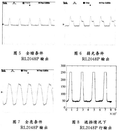

  使用TEKTRONIX公司的示波器,对经过隔直处理后的RL2048P输出信号在各种实验条件下进行了测试和分析。如图2所示,VOUT为像元输出信号,每一个像元输出信号的开始都有一个同步参考信号,后面部分才为有效信号输出,由于CCD输出信号为负极性信号,所以有效信号值相对于参考信号为负。
  图5为全暗条件RL2048P的输出,由于光敏面上没有光,只有暗电平信号输出,所以像元的输出有效信号几乎为零。图6为弱光条件RL2048P的输出,有效信号幅值发生了变化。图7为全亮条件RL2048P的输出,有效信号到达了饱和值。RL2048P的实际输出和理论分析一致,工作正常。声光信号通过中间有孔的不透光遮挡板照在CCD上,使用应用软件进行数据采集。从CCD Data.txt数据文件中连续提取8 192个像元点即四帧CCD数据,Matlab软件分析如图8所示。
  有光照射的位置对应为高,实测数据和理论值吻合。在其他条件下也做相关实验,结果与理论基本一致。由于篇幅所限,本文不做详细介绍。实验结果表明,系统功能完整,可以实现声光信号的高速采集、传输及储存。
