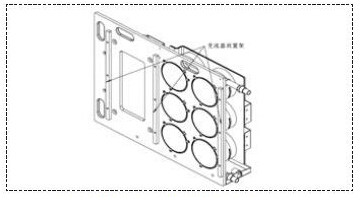

        单体变流器内部结构图如图1所示。主要由IGBT、散热冷板和电容连接构成。IGBT是整个单体变流器的核心。IGBT以其输入阻抗高、开关速度快、通态压降低、阻断电压高、承受电流大等特点,已成为功率半导体器件发展的主流器件。本文示例所用的IGBT为德国SEMIKRON水冷,其型号为SKIIP2403,内部有4个IGBT功率元件组成,每个功率元件都反并联一个二极管,对其具有保护作用。
        IGBT的控制是通过光电转换板,把外界的光信号转换成电信号,并由扁平电缆与IGBT相连来实现通信的。光纤有三路信号,一路为发送模块本身故障信号,模块无故障时,送出常亮光;另外两路为接收信号,一路为高电平,一路为低电平信号。另外IGBT的驱动电源为24V,IGBT的模块电流和温度可以由IGBT模块本身检测并送出,这些功能的实现也是通过扁平电缆完成的。
        直流侧通过六个并联的电容与直流母排相连接,用来对直流侧的电压进行支撑,保证直流电压的稳定。支撑电容通过层叠母排连接,层叠母排为两层结构,中间是耐老化、耐腐蚀的绝缘物质,外覆绝缘包覆压合封边。
        图1 器件布局图

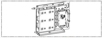

        密闭式结构每个模块需要单独加装散热风扇以期能达到理想的散热效果,相较于密闭式的单体变流器(如图2),建议采用敞开式设计(如图1),这样,一方面有利于对发散原件(如IGBT和电容)的散热。一方面结构布局简单明了,拆装便宜,不仅具有经济性,更提高了加工生产过程的工作效率。
        图2 密闭式单体变流器结构示意图

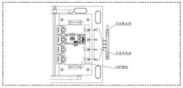

        另外,IGBT模块和交流输出排均为刚性固定在安装基板上,导致IGBT模块与交流输出排之间存在刚性连接,如果使用硬铜排,会在变流器运行过程中不可避免的出现预应力,造成铜排发热,甚至烧坏铜排和器件。设计使用T型均流排,增加导流面积,可以采用厚度较小(本例为2mm)的铜板料,也对其采用退火处理,增加材料的弹性。保证其连接有效的同时,消除变流器运行引起的应力。
        3.4保证均流
        前面的电容布局设计中,提到电容布局应尽量相较于功率器件堆成布置,力保功率器件均流。
        图6 均排流使用示意图
        同样,单体变流器交流输出排在上出或下出输出电流的情况下,IGBT交流侧4个功率模块不均流现象明显。
        设计用T型折弯均流排将IGBT交流侧4个出线端出来的电流汇流到T型的折弯区,然后再通过交流输出排流出,能较好的降低不均流现象。

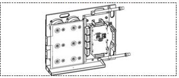

        风电变流器各主机厂提出的机侧、网侧以及水路接口位置存在差异。故在设计结构时,应考虑单体变流器的结构对个主机厂的适应性。
        图7 水管后出、交流排上出
        图8 水管前出、交流排后出
        首先,交流排为前出,可根据客户的设计需求更改上、下的两种出线方式。图7为交流排上出,图8为交流排下出。其次,水管进出线可前出和后出两种出线方式。图7为水管后出,图8为水管前出。这种设计可以通过简单的结构件安装方式的变化而达到电路和水路设计的变化。从而可以适用不同风电主机厂家。

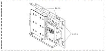

        图10 单体变流器手孔放置示意图
        3.6可维护性设计
        单体变流器重量较大(本例约为25KG),在装配、检验或是在现场故障检查的情况下,人工安装、拆卸存在一定困难。
        设计中充分考虑单体变流器有变流器托架结构和变流器放置架结构,可使其竖直放置和水平放置(如图9所示),保证其在厂内装配、拆卸、运输及检查时的放置稳定。
        另外,在其安装基板上开有4个80X30的跑道形手孔(如图10所示),便于工作人员在装配拆卸过程中,对其推拉和提升。
