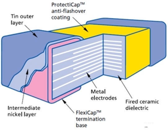

        假设PCB板的设计符合要求,Syfer/Knowles供应的ProtectiCap高压电容无需对PCB板进行绝缘灌封,即可提供稳定的高压性能。Syfer/Knowles凭借其独特的湿法工艺制程,将低介电常数的玻璃铀材质镀在陶瓷电容器表面,并且对电容器的耐高压特性进行最优化设计。密封、光滑和低介电常数的镀层,在更小电容尺寸下,实现了更高耐压及更大容值,一个最好的例子便是1206P3K00102KXT(1206,3KV,1nF),该规格电容以前只能用1808尺寸来实现。Syfer/Knowles进行了大量测试以评估ProtectiCap系列产品的性能。全系产品均测试了飞弧产生的最低起始电压,证实该系列产品较之普通电容器产品有了至少1000V以上的耐压性能提升。
        图2:ProtectiCap的结构图

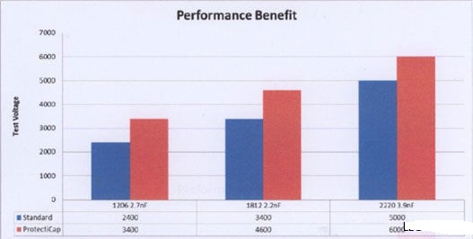

        图3:高压飞弧起始电压测试
        从图3可以看出,大量测试表明同等尺寸规格下,ProtectiCap较之普通高压电容在飞弧起始电压方面表现出全面的性能优势。该测试在Syfer/Knowles的生产测试设备上进行,柱状图表明高压飞弧发生前的最大测试电压。电压以瞬时方式施加,最大电流限制在50mA.
