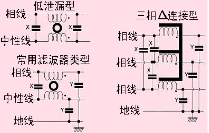

          图1给出的单级电源线滤波器对源和负载的阻抗都很敏感,当工作在实际的源和负载阻抗条件下时,很容易产生增益,而不是衰减。这种增益通常出现在150kHz~10MHz的频率范围内,幅度可以达到10 ~ 20dB。因此,在产品上安装一个不合适的滤波器后,可能会增加发射强度和/或使敏感性变得更糟。
        图1 典型的单级电源线滤波器
          图2所示的两级或更多级的滤波器,可以使内部接点保持在相对稳定的阻抗上,因此对负载及源的阻抗依赖不是很大,可以提供接近50/50指标的性能。当然,这些滤波器体积更大,价格更高。
        图2 典型的两级电源线滤波器
          为了解决阻抗问题,最好是购买生产厂家同时标明了在“匹配”的50/50测试系统中的指标和在“失配”条件下的指标的产品。失配的数据是在源阻抗为0.1,负载阻抗为100的条件下,和相反的条件下,测得的。一个窍门是用所有这些曲线中的最坏情况形成一条衰减曲线图,并将其作为滤波器的技术指标。当采用这种方法来选择滤波器以满足产品的预期目的时,滤波器的性能通常能够达到希望的效果,甚至更好一些。

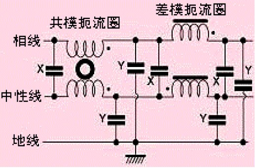

          大多数电源线滤波器采用共模扼流圈和连接在相线间的X电容处理差模干扰。如果滤波器用于解决开关电源、相位角功率控制器、马达驱动器等电路产生的低频高强度干扰问题,则通常需要比X电容所能提供的差模衰减更大的衰减,这时需要采用如图3所示的差模扼流圈。由于磁芯会发生饱和现象,所以很难以较小的体积获得较大的电感量。这些滤波器一般体积比较大而且也比较昂贵。
        图3 开关电源转换器上使用的典型滤波器

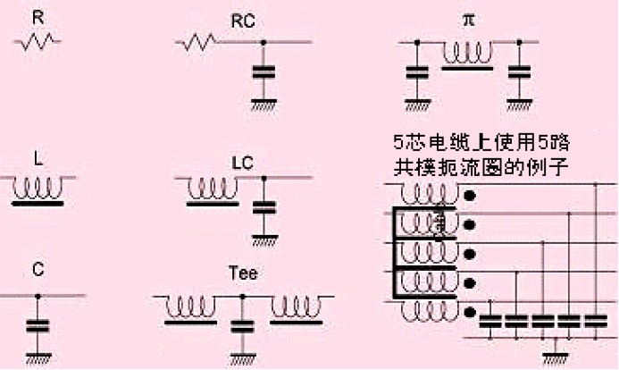

          低频模拟信号中使用的滤波器,尤其是当电子电路的灵敏度非常高时,需要采用如电源线滤波器一样的单级或多级电路。然而,在多数情况下,信号是数字化的或高电平模拟信号,对干扰不很敏感,因此可采用R、L、C、RC、LC、T、或π型滤波器,如图4所示。
        图4 各种信号线滤波器
          R和L滤波器的基本工作原理是产生一个高阻抗以反射干扰,但这通常仅能获得几个dB的衰减。当源和负载阻抗都较低时,这种滤波器是最适合的。L滤波器能产生谐振,因此最好由软铁氧体磁性材料做成(参见下述部分)。由于中存在0.2 pF左右的寄生旁路电容,因此R滤波器在高频时会失去滤波效能。
          C滤波器能产生一个低阻抗来反射干扰,通常用在源和负载阻抗都比较高的场合。通常,C滤波器的性能曲线看起来都是比较理想的,但实际上远不是这样。
          具有较大R值的RC滤波器是比较理想的,因为它不会产生明显的谐振。但当信号频率在几kHz以上,或传输率在kB/s以上的电路中,高R值(最好是取10k左右)是不适合的。
          LC、T和π型滤波器可以有更高的衰减值,但当它们连接到非50的源和负载阻抗的环境中时会发生谐振现象。这个问题可以通过在电感上装入铁氧体来解决。铁氧体在低频(有时可达10MHz左右)时呈电感特性,但在较高的频率处,它们失去了电感特性而表现出电阻特性。铁氧体磁珠在100MHz时的有效阻抗超过1k,但直流时的阻抗则小于0.5,因而在无用频率处呈现高阻状态,在有用频率处呈现低阻状态。现在可以采购到型号众多的SMD铁氧体磁珠来满足各种频谱的需要。

          如果一条电缆有多束芯线,通常最好的办法是将所有的芯线穿过一个共模扼流圈。如果减小敏感信号之间的串扰十分重要,则可以对芯线中各个信号分别采用共模扼流圈。图5表明用于五芯电缆的五路共模扼流圈的一个例子。表贴共模扼流圈在差不多5mm的正方体壳体内可达八路之多。

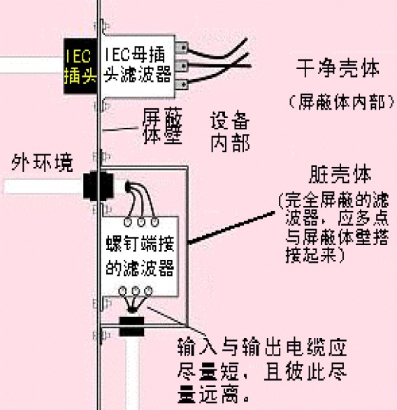

          就电源线滤波器(通常适用于0-400Hz的频率,且性能基本不变)来说,面板安装的滤波器通常采用IEC插座。将这种金属外壳的带IEC插座的滤波器安装在屏蔽体上,如果滤波器壳体上没有缝隙,并且按图6所示的办法将它四周电气连接到屏蔽金属件上,可在数十兆赫兹的频率范围内获得较好的性能。有些厂商仅一味追求滤波器能否在传导发射测试频率(达到30MHz)范围内正常工作,这种滤波器的成本较低,但使滤波器的屏蔽完整性受到影响,从而使产品不能通过电磁兼容标准中的辐射发射试验。
        图5 屏蔽体上电源线滤波器的安装方法
          在大功率场合中,多数电源线滤波器采用螺钉接线方式,从而使隔离板安装不可能。图5表明镙钉安装的滤波器采用“脏盒”方法,同时用一个外层屏蔽盒将其封装在一个屏蔽的“脏盒”内。即使脏盒中的输入和输出电缆很短而且彼此远离,高频仍然可以泄漏出去,因此需要对某一条电缆或所有电缆套装磁环来解决。
