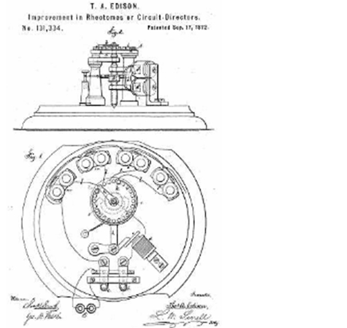

        在爱迪生一千多项的发明当中,电位器总是为人们所遗忘。它是在十九世纪七十年代被发明并应用在开关中。如图一所示。

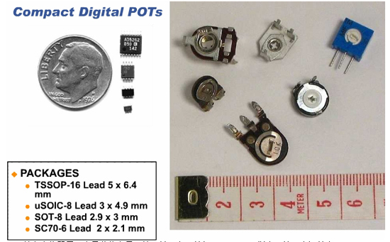

        机械电位器和数字电位器尺寸大小比对如图二所示。

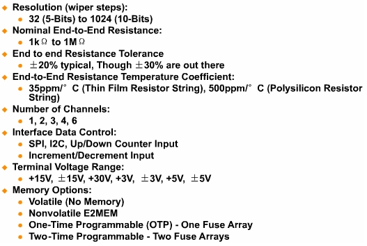

        数字电位器另一个显著优点是可编程性,它可以象EEPROM一样电压编程来调节电阻,可以取代电压跟随器,还可以象数模转换器一样来控制或设置电压电流。数字电位器的主要参数特性如下图所示。

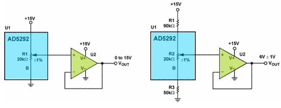

        在使用数字电位器来设置电压时,如需限定电压输出范围,只需在数字电位器的供电回路上串联电阻即可。下图给出将输出电压范围从0到15V改变成6+/-1V,其中只需增加电阻R1和R3。

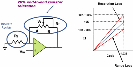

        用电位器来调整放大器增益的电路得到广泛应用,如液晶显示(LCD)中的对比度调节,传感器校准和数字多媒体播放等。机械电位器因工艺原因,端到端的电阻误差行业标准是+/-20%。当电阻值偏大时,电路分辩率降低。当电阻值偏小时,电路调节范围缩小。如下图所示。此20%误差带来的增益波动,在开环应用中因无补偿控制将会引起严重的后果。数字电位器可以将通道电阻的匹配精度做到1%,从而有效解决了电阻误差带来的增益波动问题。

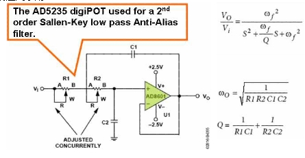

        数字电位器还可以应用在数字滤波器电路中。下图为Analog Devices 公司给出的电路图和计算公式。需要特别注意的是数字电位器本身的带宽限制跟游标值的设定有关,详情请查阅厂家的应用手册。
