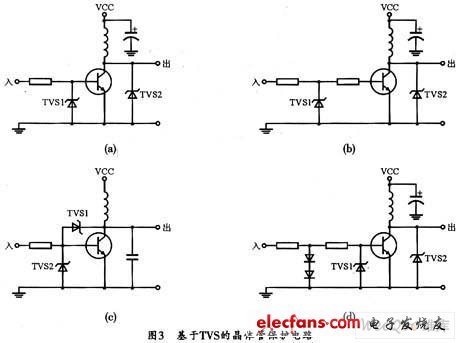

          3.3用TVS保护晶体管电路
          各种瞬变电压能使晶体管的EB结或CE结击穿而损坏,特别是晶体管集电极有感性(线圈、变压器、电动机)负载时,通常会产生高压反电势,因而可能使晶体管损坏。在实际应用中,建议采用TVS作为保护器件。图3所示为TVS保护晶体管的四种电路实例。

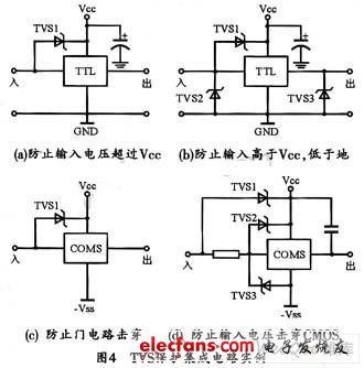

        3.4集成电路的保护
          由于现代IC的集成度越来越高,而其耐压则越来越低,因而很容易受到瞬变电压的冲击而损坏,故须采取保护措施。通常在CMOS电路的输入端及输出端都有保护网路,为了可靠起见,在各整机对外接口处也增加了各种保护网络。图4给出了用TVS对TTL及CMOS器件进行保护的有关电路措施。
