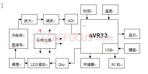

        通过外接一个光学探头采集血氧饱和度与心率等参数并通过LCD显示。光学探头包括两个LED,一个是可见红光LED,一个是红外光LED,探头可以放置在手指尖或是耳垂等部位。当两种LED光线通过身体后,MCU通过检测这两种光强度的变化来计算人体内的血氧含量。当人体内的血氧浓度与心率低于某个设定值时,血氧仪即可发出某种报警信号提示用户。系统架构如图1所示:
        图1 系统架构

        通过外接一个光学探头采集血氧饱和度与心率等参数并通过LCD显示。光学探头包括两个LED,一个是可见红光LED,一个是红外光LED,探头可以放置在手指尖或是耳垂等部位。当两种LED光线通过身体后,MCU通过检测这两种光强度的变化来计算人体内的血氧含量,并将结果在LCD上显示。

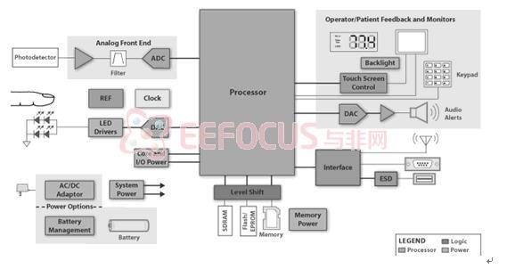

        系统硬件结构框图
        3.2 硬件平台选用及资源配置
        硬件平台选用:EVK1100
         资源配置:光照、温度等传感器:用来记录当时环境参数,然后对仪器进行补偿;
         4x20蓝色LCD:显示血氧饱和度、脉搏等参数;
          JTAG连接器:下载程序;
        Nexus、USART、USB 2.0接口,TWI接口、SPI:与外设(AD、DA等)和主机通讯;
        SD和MMC读卡器:与外部存储器通讯,记录测量数据,供离线分析;
        其他:用来扩展功能。

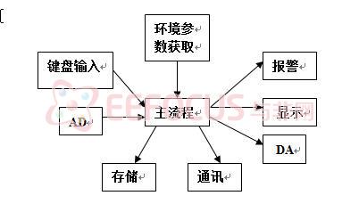

        3.3系统软件架构
        3.4 系统软件流程

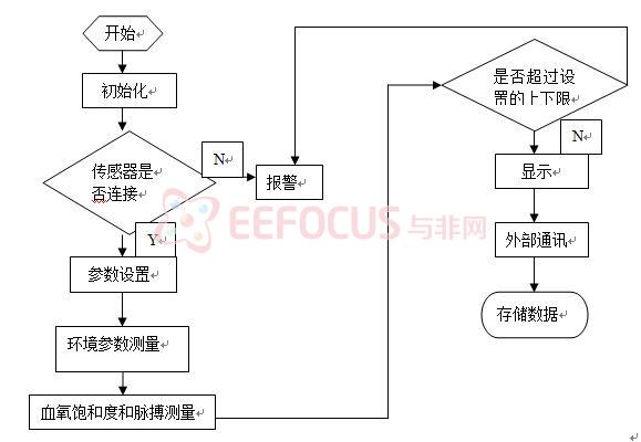

        程序运行流程图
        3.4 系统预计实现结果
        能够测量出人体的动脉血氧饱和度和脉搏,将测量结果及环境参数值在LCD上显示,对输入的参数进行比较,超过范围报警;并且测量的结果和环境参数等信息存储到SD卡或其他非易失性大容量存储器中(U盘等);能通过USB或以太网口(串口)与PC机通讯。
