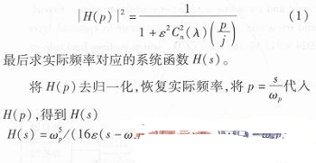

        首先进行归一化处理,然后联立关于通带和阻带最大衰减系数的方程求解ε和N,将其代入到|H(jλ)|2,继而求解归一化传递函数H(p),其中p是归一化频率λ对应的拉氏变量,解得
        2.2将模拟转变为数字滤波器
        该方法在变换公式中s与z的关系无论是分子还是分母部分均为线性的,其主要优点是消除了脉冲响应不变法所固有的频谱混叠现象。
        将模拟低通滤波器的传递函数化为
        由此便完成了模拟到数字的转换,进而构成滤除肌电干扰的切比雪夫数字低通滤波器设计。

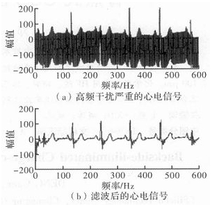

        为验证本次设计滤波器的有效性和实用性,此处采用图2所示受到严重干扰的心电信号进行试验,验证结果如下。
        图2 滤波前的心电信号及其幅频特性
        图3 滤波后的心电信号及其幅频特性
        从图3中可看出,滤波后心电信号中的肌电干扰即高频干扰部分得到了明显的抑制,虽在100 Hz附近仍存在小范围干扰,但从滤波整体效果上看,该滤波器是满足设计要求的。
