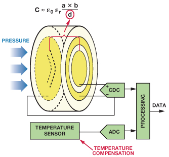

        4.5血压测量
        在使用充气臂带的血压测量应用中,一项重要的任务是测量气阀处的压力。在这类压力检测应用中,电容式传感器使用起来非常简单。
        如图8所示,压力传感器的薄膜基本是由两个电容极板构成。向传感器施加压力时,电容极板之间的距离缩短。极板间的距离缩短会导致电容升高。
        可使用一个温度传感器来检测传感器的温度变化,以补偿温度变化导致的特性变化。AD774x系列内置一个温度传感器,用于测量片内温度——另外还搭载了一个ADC电压通道,可用来测量电容传感器位置的温度。
        图8.用电容式传感器检测压力
