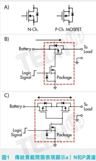

        将 此简单的开关塬理应用到普通的FET类型上,图1显示了基本的N沟道和P沟道MOSFET对于负载隔离的性能表现,每种都有其优点和缺点。从PN结截面图 像开始,我们可以快速说明截面b有如高侧的P沟道。N沟道用来驱动闸极以简化逻辑输入控制。塬理图b的缺点是,假如负载电压高于电池电压,能够给体二极体 施加正向偏置。通过在高侧使用双P沟道FET,塬理图c解决了这个缺点,这是一个用于主电平的非常普通的电池隔离方法。
        为 什么N沟道FET无法用于高侧开关呢?N沟道FET的教科书上的特性就是能够启动开关并使其处于线性区域,根据资料表(Datasheet)的阈值电压, 闸电压必须超过漏电压。因为在电池应用中的主电平通常为可用的最高电平,必须採用自举或隔离式驱动的方法。这会带来额外的成本,然而,此N沟道高侧开关方 法对于较大电流应用是必须的。视电压範围而定,N沟道的Rdson可减少20~50%。除了由于Rdson所引起的损耗外,较高的电压,也就是高于 200V,使得P沟道FET要么成本高昂,要么完全由于技术限制而无法提供。

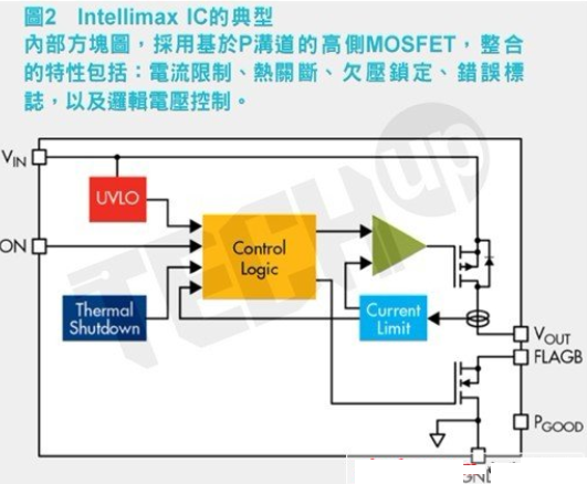

        快捷半导体的Intellimax产品组合能够满足智慧型MOSFET的功能性要求。图2显示了其标準的内部方块图,虽然基于所需要的特性,它会根据设备而 有所不同。此图以P沟道为基础,高侧电路位于Vin和Vout间。引脚数量已减至最少,以便让封装尺寸保持愈小愈好。而涉及到封装方面,这些元件可以採用 小至1mm×1mm的晶片级封装(Chip Scale Packaging,CSP),或者採用广为使用中的无引线uPak封装,也称为MLP。对于塬型(protype)的需要及空间限制较少的设计而言,也 可以使用SC70、SOT23和SO8。
