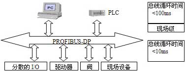

本文采用PROFIBUS-DP构建中药提取过程监控系统的底层网络。新型的现场总线控制系统突破了DCS系统中通信由专用网络的封闭系统来实现所造成的缺陷,把基于封闭的、专用的解决方案变成了基于公开化、标准化的解决方案,现场总线标准有几十种。每种总线标准都有自身的特点,并在特定的应用领域显示自身的优势。过程现场总线PROFIBUS作为一种国际化、开放式、不依赖设备生产商的现场总线标准,作为全集成过程和工厂自动化的现场总线解决方案,已被广泛应用于过程控制和流程工业。PROFIBUS采用OSI模型的物理层,数据链路层。当传输速率为9.6Kbps~12Mbps时,其传输距离可以达到100m。当传输速率为1.5Mbps时,其传输距离可以达到为400m。PROFIBUS的传输介质可以是双绞线,也可以是光缆。其最多可以挂接127个子站点。PROFIBUS采用功能模块化设计,不同的应用系统使用不同的模块进行设计。底层系统结构如图3所示。在本级中系统被分为两个层次即设备控制层和监控层。
图3 PROFIBUS底层网络结构
3.1 设备控制层
在设备控制层中采用西门子的PROFIBUS-DP把各种电磁阀、离心泵、电机、温度传感器、压力传感器以及ET200分站等功能单元联结成一个整体。温度传感器选用Pt1O0铂电阻温度传感器,输出4—20mA电流信号,它抗干扰能力强,易于信号远传。压力传感器选用隔离式传感器组件和集成电路组件技术生产的耐蒸汽高温的压力传感器,具有线性好、温漂小、时间稳定性好等优点。
该层所涉及到的现场设备有:水提取罐、醇提取罐、储液罐、回收溶媒罐、浓缩罐、精馏塔、过滤器、冷凝器、加热器等。控制上述设备的下位执行机构有控制开关阀、PID调节阀、电磁流量计、液位计、温度变送器、压力变送器、自吸泵,出液泵以及热油泵等。底层PLC硬件配置:西门子公司的S7-300系列PLC,CPU的型号采用CPU315-2DP,ET200M模块6ES7 l53—2AA02—0XB0,电源模块6ES7 307-1KA00-0AA0,32点24V数字量输入模块6ES7 321—1BL00—0AA0,16点继电器输出模块6ES7 322—1HH00—0AA0,8路模拟量输入模块6ES7 331—7KF01—0AB0,8路热电阻输入模块6ES7 331-7PF00-0AB0,4路PID模块6ES7 355—0VH10—0AE0等。
