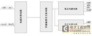

图1为便携B超电源的整体设计方框图。便携B超电源输入电压有两种:一是电源适配器输入,电压为18V,二是电池输入,电压为14.4V。要求实现两种电压之间的热切换,并在切换电压时不影响系统工作,即提供外电和电池供电无延时热切换功能。需要输出±12V、5V、3.3V、±48V等几种电压,具体指标为12V/2.5A、-12V/0.5A、5V/4A、3.3V/3A、+48V/80mA、-48V/80mA。具有单键开关机功能,即无电时,按电源键打开电源;在有电时,按电源键向控制面板发送关机信号,上位机还可以通过软件关机(即支持ATX关机指令)。电源输出接口采用标准计算机ATX接口。

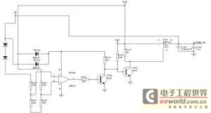

便携B超电源切换电路如图2所示,在外接电源适配器时,电压输入交流18V,经VD100、VD101二极管后,再经R100、R107分压加到N100A(LM193)电压比较器的3脚(同相端)。电池输入电压是14.4V,经R101、R108分压后加到N100A(LM193)电压比较器2脚(反相端)。由于3脚电压高于2脚,因此N100A(LM193)1脚输出高电平,使三极管V100导通,V101截至,场效应管V105截至,POWER_IN+端得到的是外接电源适配器的18V电压。当没有外接电源适配器时,或便携B超机在使用过程中,外部交流电突然停电造成无法使用外接电源适配器时, N100A(LM193)的3脚电压低于2脚,N100A(LM193)1脚输出低电平,使三极管V100截至,V101导通,场效应管V105导通。电池电压经过导通的场效应管V105的源、漏极,POWER_IN+端得到的是电池的14.4V电压,实现了两种电压之间的热切换。VD102、VD103在电路中起隔离作用,隔离外接电源适配器和电池供电。

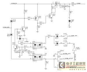

便携B超单键触摸开关机电路如图3所示,由外接适配器或电池来的POWER_IN+电压,一路送到场效应管Q100,准备开机,另一路经R104、VD104送到轻触按钮POWER-KEY2的一端。轻触按钮POWER-KEY2的另一端是接地的,当按下轻触按钮POWER-KEY2时,三极管N106的基极被钳位在低电平,N106导通,进而N102也导通,场效应管Q100导通,由外接适配器或电池来的POWER_IN+电压经过导通的Q100的源、漏极,获得POWER+电压,给高、低压电路供电,机器开机。在开机的同时,POWER+电压经过6V的稳压二极管使三极管N104导通,N104集电极为低电平,维持N106导通,保持开机状态。
图3 单键触摸开关机电路
当便携B超机在开机状态中,再一次按下按钮POWER-KEY2时,光耦B101导通,光耦次级导通,反向器D101的4脚输出低电平到控制面板,控制面板发出低电平关机指令POWER-OFF1,使光耦B100导通,进而使三极管N103导通,N104截至,N104集电极的高电平使N106截至,导致场效应管Q100截至,实现了关机。
当上位机发出高电平的关机指令POWER-OFF时,也将使光耦B100导通,余下的过程和控制面板关机过程一样。

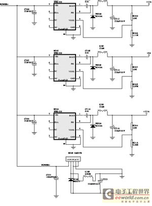

便携B超低压电源电路如图4所示,主要有6个TI公司的TPS5430和1个美国国家半导体公司的LM2576组成。6个TPS5430提供2组+12V、+5V、+3.3V的电压,其中一组给便携B超机的主控板供电,另外一组用于给便携B超中的电脑供电。这两组是完全一样的,因此,我们只给出了其中一组的供电原理图。LM2576负责产生-12V电压给便携B超中的电脑。
图4 低压电源电路
TPS5430有5.5~36V的宽电压输入范围,连续的3A的电流输出能力(峰值达4A),转换效率达95%。8引脚小型贴片封装,芯片背部是金属散热片,使用的时候一定要焊接到地,做PCB封装的时候将散热片当成第9脚。不需要再接散热装置,利用电路板本身散热就可以取得很好的效果,特别适合便携产品的设计使用。TPS5430的1脚是BOOT端,需要在BOOT和8脚PH间接0.01μF的低ESR电容。2、3脚是空端,4脚VSENSE是调整器的反馈电压端,接输出电压的分压电阻端,来取得输出电压的反馈。5脚ENA是电源ON/OFF控制端,当此脚电压低于0.5V以下时,本芯片将关闭电源转换,供电电流减少到18μA,悬空的时候使能,芯片正常工作,我们没有对此脚控制,因此悬空没接。6脚接地,7脚VIN是电源供电端,接POWER+。在电源供电和地间接一个高质量、低ESR的陶瓷电容。8脚PH是内部功率场效应管的源极,外部连接续流二极管和电感。第9脚PowerPad端是芯片背部散热金属片,必须连接到地(GND)上。
TPS5430的输出电压值是由其4脚的分压电压值决定的,输出电压Vout=(1.221+(R1×1.221)/R2)V。其中,R1是分压上电阻,R2是分压下电阻。对于TPS5430的设计,R1可以取10kΩ,R2则能根据要获得的输出电压来计算。根据图4给出的R206(1.11K)、R208(3.07K)、R210(5.36K),我们可以计算出输出电压分别是12.2V、5.2V、3.5V,比设计值略高0.2V,负载比较重,带载的时候电压正好合适。
N208(LM2576-12)是美国国家半导体的产品,1脚是电源供电端,接POWER+;2脚是输出端,外接续流二极管和电感;3脚是接地端,5脚是电源ON/OFF控制端,由于要输出负电压,因此3、5脚没有接地而是接-12V电源上了;4脚是电压反馈端,我们使用固定12V输出的LM2576-12,故4脚接地,不需要接反馈电阻分压。
