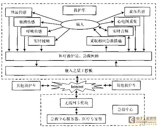

系统由救护车端和急救中心端两部分组成,双方通过TD-SCDMA 无线模块进行数据通信。救护车端主要完成对病人的生理特征(体温、脉搏、呼吸、血压)的采集,病人心电图的分析,并将采集的数据实时通过无线模块传送到救护中心端,用以方便中心对病人做出全面的远程诊断。
急救中心端负责管理和调配救护车,接收各救护车发送的实时生命征数据和初步诊断结果,并通过实时音视频通信,为急救中心专家提供数据、图像等诊断参考,以指导救护车实施更有效的救治方案。
整个系统总体框图如图1所示。
图1 重症救护车辅助系统总体框架

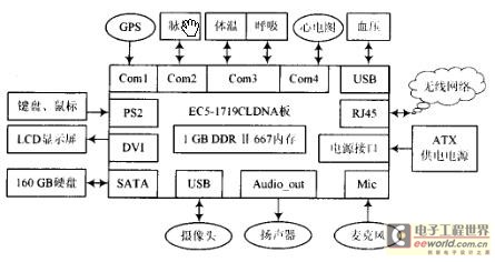

救护车端采用EC5-1719CLDNA(嵌入之星)高性能单板电脑,利用集成化的传感器对脉搏、体温、呼吸信号进行实时采集处理和传输。设计框图如图2所示。
图2 救护车端功能系统结构
整个救护车端可以分为四个模块:完成对病人生理特征采集的数据采集模块;完成对病人数据分析结果显示的人机交互模块;完成与中心联系的无线模块;完成与中心进行视频对话的声音图像处理模块。
其中数据采集模块为整个系统的关键部分,采集所得到的信号由16位∑-Δ模/数转换器AD7705实现,该芯片内含数字滤波器,因此省去了单独的滤波电路,同时达到了很好的滤波效果。采用的控制由两片单片机进行控制,采集得到的信号送到主控系统进行分析处理。

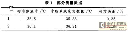

针对不同被测者,分别用标准体温计与本系统进行测量,部分测量数据如表1所示。
表1 部分测量数据
测试结论:用体温计和该系统的测温模块对于多个被测者在不同情况下进行体温测试对比,由于电子元件本身存在误差,以及电路自身的干扰,使测量结果存在一定的误差,但由于误差很小,其测量结果可以用于医学诊断。

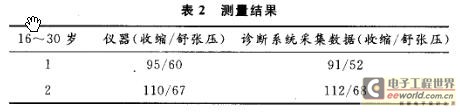

对不同年龄、性别及不同状态下的被测者进行血压测量。如表2所示。
表2 测量结果
测试结论:用常规血压计和该系统的血压测量模块对于多个被测者在不同情况下进行血压测试对比,两者结果基本一致。

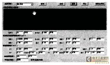

通过心电仪获取数据,存储到数据库中,然后从显示界面得到十二导联的波形图及数据处理结果和病情诊断的结果。实验选择一位二十多岁的正常青年进行心电检测,以第一导联为例:
第一导联对应的波形及诊断结果显示如图7所示。
图7 心电图测试诊断结果

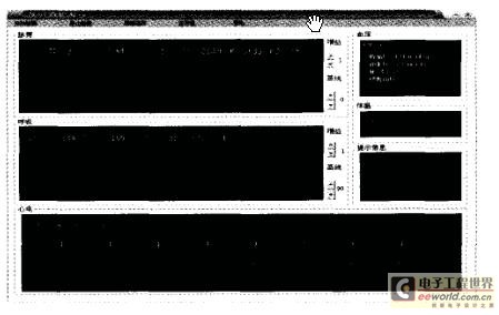

本软件功能:可以对十二导联心电波形同时显示,对十二导联波形数据都进行了处理,通过选择和打开不同的窗口可以观察病情诊断结果、数据处理结果等。实时监测总界面见图8。
图8为某一被测者的总体测量结果图。
图8 实时监测界面
