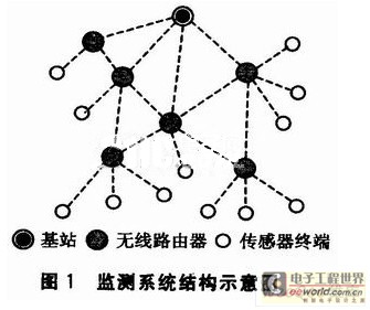

监测系统包括传感器终端、无线路由器和基站共三类节点设备,以自组织方式构成ZigBee网状无线传感器网络,如图l所示。传感器终端负责检测体温和脉搏,检测结果通过各自的父节点路由器发送到基站。基站借助上位监控软件对收到的数据进行存储和显示,并可根据用户需要显示网络结构及设备当前状态,设置采样周期及报警门限,输出反映病情变化的记录报表和历史曲线。

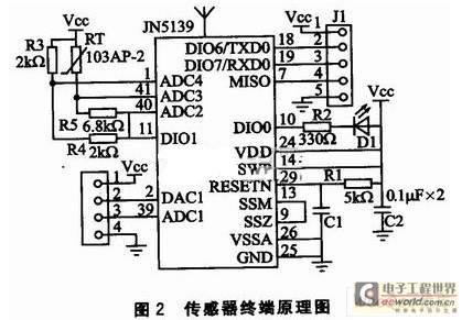

如图2所示,传感器终端由JN5139 最小系统、体温检测电路、脉搏检测电路组成,采用3.6 V镍氢电池供电。最小系统包括JN5139模块、复位元件R1及C1、状态指示灯D1和程序下载接口j1。上电复位后,JN5139内部ROM中的Bootloader自动检测MISO引脚电平。若为高,则直接将片外串行Flash中的程序代码加载到片内RAM中运行;若为低,则进入编程状态,通过串口0下载PC机上的最新代码,并将其写入串行Flash。
体温检测电路由高精度NTC热敏电阻RT和精密电阻R3~R5构成。JN5139通过使DI01输出低电平来控制测温电路工作,利用3个12位A/D转换通道分别测出3个点的电位,求出热敏电阻的阻值,再利用热敏电阻R-T关系表及分段线性化公式得到相应的温度。

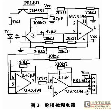

脉搏检测电路包括光电传感器及其信号调理电路,如图3所示。光电传感器由红光发射管D1和光敏三极管Q1构成,两者相对安装于遮光指套内。测量脉搏时,发射光中的一部分透过指尖,照射到光敏三极管的受光面,透射光强随脉搏起伏呈现极微小变化,经光敏三极管光一电转换后,输出直流和微弱交流相叠加的混合电压信号。该信号经隔直、低通滤波和放大处理后,成为峰值接近Vcc/2的模拟脉搏信号,再由JN5139进行A/D转换、数字滤波和周期判定,最终得到以min为单位的脉率值。为解决个体差异等原因导致脉搏输出信号饱和或过小的问题,发射管的工作电流由JN5139通过D/A转换器自动调节。

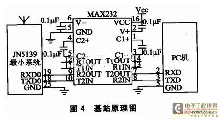

基站采用上、下位机结构,如图4所示。作为网络协调器的下位机为JN5139最小系统,上位机采用PC机,两者通过异步串口进行通信(波特率为115.2 kbps)。图中JN5139最小系统和MAX232电平转换器均采用3.6 V盲流电源供电。

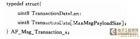

ZigBee支持KVP和MSG两种数据帧格式,KVP适用于标准应用框架系统中简单属性值的传输,MSG则更适用于一般应用系统以及需要传输批量数据的场合。本系统采用MSG传输帧,其数据定义如下:
监测系统支持体温脉搏数据帧、采样控制帧、新节点加入指示帧的传输,传输帧的一般格式如下:

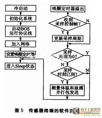

传感器终端的软件流程如图5所示。

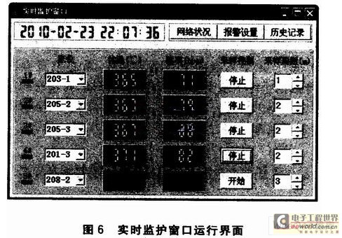

在室内环境下对1个基站、5个无线路由器、10个传感器终端组成的系统进行多次组网实验和性能测试。图6为基站上位监控软件实时监护窗口的运行界面,该窗口可同时显示5个传感器终端采集的最新数据。
