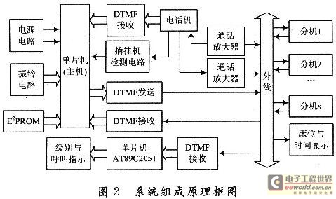

本呼叫对讲系统在机构上可分为三个区,即医护人员值班室、走廊和病房。主机、电话机和显示及指示屏都安装在医护人员值班室,走廊上安装有LED数码管,分机安装在病房。系统原理框图如图2所示。
3.1 系统工作原理
主机是整个系统的核心,它一方面负责分机与电话机号码的接收与发送,另一方面控制分机与电话机的接通与断开,据病人的病情,设置特护、1级、2级三种护理级别,控制床位与时间显示、级别与呼叫指示、摘挂机检测电路及显示屏的显示等。
在系统中,分机呼叫主机时,接收器将分机发来的DTMF信号进行编码,译成4位二进制码并进入单片机内部,发送器再将数据总线上的4位二进制码译解成 DTMF信号输出;主机将发送的数据进行存储;CPU的数据锁存后通过译码器译出对应的数码与位码,由数码管显示分机号码与时间;电话机摘机应答后,CPU检测到摘机信号,振铃信号清除,主机与分机通话,通话完毕主机挂机。主机呼叫分机时,电话机摘机后,CPU通过DTMF解码后接收到所拨分机号后,将此分机号发给分机;如果几个分机同时拨打主机,主机接听护理级别高的分机并与之通话,普通护理级别只做显示指示处理。
