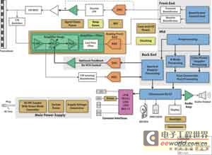

如图1所示,超声波系统接收模拟前端由常用模块组成,例如:低噪声放大器(LNA)、时间增益控制(TGA)放大器、压控放大器(VCA)、可编程增益放大器(PGA)、低通滤波器以及模数转换器(ADC)。在任何情况下,AFE的性能都会极大地影响整个系统的性能。因此,只要在引脚对引脚兼容封装中存在满足不同性能要求的AFE产品,那么AFE设计就可以被标准化,并在各种系统中得到重用。这种标准化可在中低端系统中轻松地实现,这类系统无须特别的模拟信号调节。
图1 超声波系统结构图

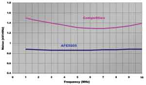

为了满足上述标准,超声波AFE(例如,TI的AFE5805)是理想的选择。一流的BiCMOS和CMOS技术用于优化功耗和噪声性能。BiCMOS工艺是AFE5805 VCA部分的最优选择,因为其具有低功耗、小芯片尺寸以及低闪烁噪声的特点。CMOS工艺非常适用于模数转换器。相比同类解决方案,这些创新组合可缩小50%的尺寸,降低20%的功耗并降低40%的噪声。图2所示恒定噪声性能涵盖了整个工作频率范围。这样,便携式超声波系统的设计便可以实现低功耗和更高的图像质量。
