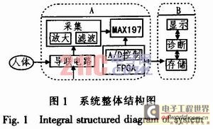

便携式心电监护仪的目标是具备自动诊断心脏疾病的功能,同时便于家庭和旅行使用。这里主要给出便携式心脏疾病自动诊断设备的前端部分,即信号采集和处理部分。心电信号的采集主要由放大、滤波等模拟电路完成。心电信号在FPGA控制下,实现信号的数字化,以便后续进一步处理和存储,系统整体结构如图1所示。

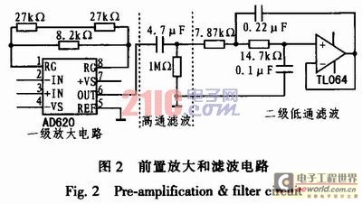

心电信号一级放大器选用AD620,它在输入阻抗、共模抑制比、低噪低漂移上具有出色的性能。另外,AD620采用差分放大,能够有效地抑制噪声。一级放大倍数不宜太大,因为在采集信号时可能产生电位波动和极化电压及其他噪声,给后续电路处理噪声带来不便,建议在7~lO倍。电路连接如图2所示,另外,AD620的REF引脚接地。
3.4 滤波电路
由于心电信号的频率在0.05~100 Hz,采集电路就需要设计滤波器除去该段频率以外的噪声频率。滤波电路主要由高通滤波、低通滤波和50Hz陷波器组成。高通滤波器,采用简单的CR无源高通电路(图2),能有效阻断直流通路,消除基线漂移,而基线漂移主要是由呼吸引起。为了达到理想的滤波效果,对大于截止频率的信号,有较严格的衰减,设计了二阶低通滤波器,如图2所示。

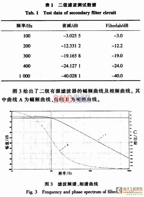

对电路进行实际测试计算得到以下数据,如表1所示。表1中,衰减为电路测试数据,“Filterlab”为软件仿真的数据,从数据对比上看,实际计算数据和仿真数据基本一致。
图3给出了二级有源滤波器的幅频曲线及相频曲线。其中曲线A为幅频曲线,曲线B为相频曲线。

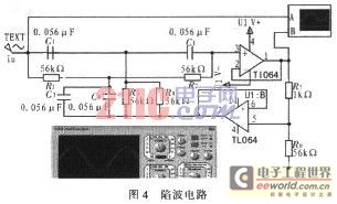

由于交流电的影响,在心电信号采集中,容易受50 Hz工频干扰的影响,为此设计了50 Hz陷波电路。该陷波电路采用双T带阻滤波。实现陷波器的难度在于参数选择和电路调试,另外一定要选择高精度的电阻电容,确保参数严格匹配。在实验过程中,对5组参数进行仿真和电路测试,5组参数经计算截止频率均为50 Hz,但实际电路测试效果很不理想。最终选择图4标注的具体电路和参数,以及46 Hz频率以下信号通过时波形仿真,结果较好。从波形图上看,在46 Hz频率以下的信号通过时,通过陷波电路的信号B与原信号A基本一致。无失真。

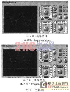

图5分别为49 Hz、50 Hz频率信号通过陷波电路后,与原输入信号波形的比较。由图中可清楚地看到:当输入49 Hz信号时,输出信号衰减为原信号的0.35倍左右。当输入50Hz信号时,信号基本上衰减为零,因此能有效抑制50 Hz的工频干扰。

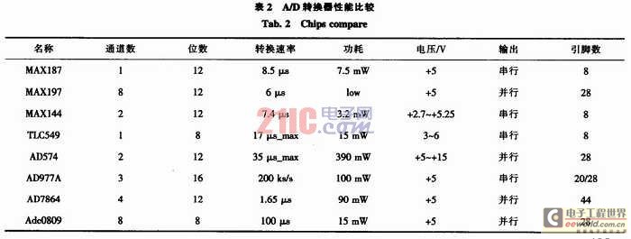

对于A/D转换器的选型,要根据电路形式、转换速率、通道数目、采样精度、功耗大小、供电电压等因素综合考虑,选出性价比较高的转换器。在确定器件前,表2给出备选的几款A/D转换器的比较结果。
通过表2和实际项目的要求,最终确定使用MAXl97,其采样位数,转换速率,功耗,体积等方面均符合心电A/D转换的要求。另外,该转换器有8个模拟信号输入端,可采集8路模拟信号,符合心电设备多导联的要求。

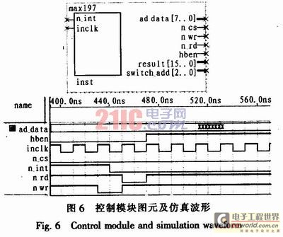

控制模块使用VHDL语言编程实现,根据MAXl97的时序图,利用有限状态机的方法实现控制模块。具体内容是根据A/D转换的进程,将转换过程分为5个状态:1)为初始化,写入读写信号及通道选择和转换电压范围等控制字;2)为启动转换,在时钟控制下,输出信号使得A/D转换器开始转换;3)为判断转换是否完成,若未完成继续转换,若完成跳入下一个状态;4)为读低8位,给转换结束标志信号hben赋值O,读出已经转换完的低8位;5)为读高4位,给hben赋值1,读出高4位。
图6是根据上述状态机VHDL语言实现后生成的图元符号及控制模块的仿真波形。从仿真波形上可以看出,该模块符合A/D转换器的时序要求,能在功能上实现对A/D转换器的控制,得到所需要的数字信号。
