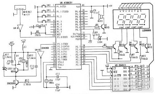

  本系统的主机以AT89C51为核心,电路如图1所示,
  主机电路包括高频发射模块、超载波接收模块、数码显示驱动模块、键盘扫描、声光报警、复位电路等。待机情况下,数码管显示全零,声光报警电路均不工作。当病人按动安装在床头的从机按键时,安装在护士站的主机收到信号后发出3声“嘀”的提示音,同时发光二极管亮,数码管显示呼叫病人的床位号和呼叫次数,医生或护士根据显示床位号进行治疗与服务。主机具有记忆最近呼叫的9组床位号及其呼叫次数的功能。

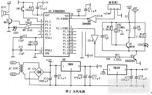

  从机采用AT89C2051作为核心,主要完成串行通信、按键扫描、声光警报等功能。单片机的Pl口设定为用户可任意修改的数据脚,用户通过拨码器根据需要任意设定Pl口为高电平或低电平,共256种设置表示256个床位号,如图2所示
  电路中设有1个呼叫按键,当病人要呼叫护理总台时,只要按下按键,此时指示灯闪亮。主机收到呼叫后发出声光报警提醒值班医生或护士,如果值班医生或护士按主机回复键,则从机收到信号后发出声光警报,指示灯闪4次,蜂鸣器发出3声“嘀”,以提示病人医生或护士已经收到呼叫。从机的串行信号发射和接收电路与主机相同,不再详述。
