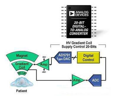

使用大线圈来传输这一梯度信号(磁化矢量),以便从我们感兴趣的单个断层提供响应。图2显示了一个MRI系统中实现的梯度控制环路。发送到梯度线圈的信号由一个输出功率达数兆瓦的放大器产生。频率范围相当低,因此其关键要求是稳定、高线性度和低漂移。这正是20位DAC AD5791具备的特性。为什么用20位DAC?
如上所述,驱动MRI系统梯度线圈所需的功率以兆瓦计。如果仅以16位精度驱动一个2 MW放大器,则1 LSB将相当于最低30 W的步长!这就是需要使用更高分辨率DAC的原因。如果设计得当,20位DAC可以使系统性能达到2 W/LSB的精度水平。

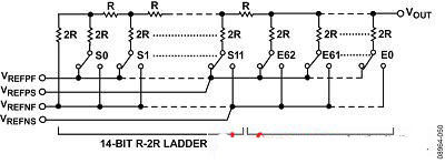

该DAC的架构由一个校准的电压模式R2R梯形网络组成。用于构建转换器内核的薄膜电阻能够提供出色的匹配能力和稳定度。为实现高线性度,R2R电阻梯分为两段。一个14位R2R梯形网络产生低14位(S0至S13)。20位数字码的其余高6位用来驱动一个独立的6位DAC,它控制低14位的基准电压。这两部分共同构成一个性能出色的乘法DAC主体。图3显示了该器件中实现的R2R梯形结构。
图3. AD5791中使用的R2R电阻梯主体

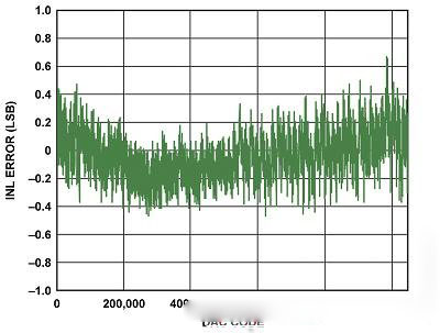

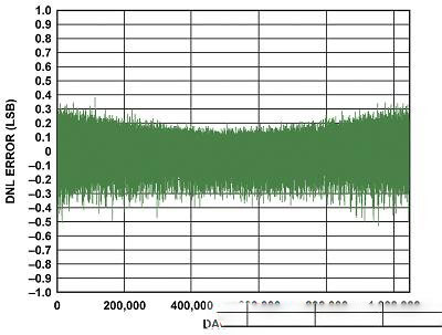

基准输入电压可在±10 V范围内选择。由于基准电压范围如此之宽,因此LSB电平最高可以达到20 ?V。这有助于转换器保持20位(1ppm)的积分和微分非线性(INL和DNL),如图4a/b所示。
图4a. AD5791积分非线性 < ±0.6LSB
图4b. AD5791微分非线性 < ±0.5LSB

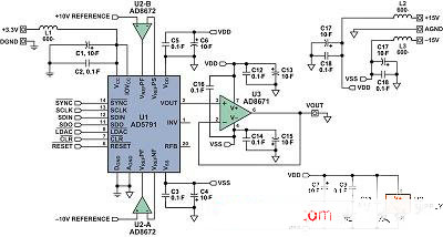

DAC提供无缓冲的电压输出,DAC电阻为3.4k&Omega;。电阻梯的约翰逊噪声是7.5nV/?Hz电压噪声密度的主要部分。为了缓冲DAC输出,需要一个放大器来最终驱动系统中梯度放大器的高压功率级。高频噪声很容易通过RC滤波器消除,但滤除低频噪声(通常用0.1 Hz至10 Hz的1/f噪声表示)必然会影响系统的直流性能。最大程度地消除低频噪声的最有效方法是使用一个绝不会引入这种低频噪声成分的电路。整个系统的最大容许低频噪声误差的指导标准是0.1 x 所需的LSB电平。对于这一特定应用,基于20?V的LSB电平,最大误差为2 ?Vp-p。最合适的放大器是AD8671,它是OP27/37的后续版本,1/f噪声非常出色,仅有77 nVp-p,对整个信号链的噪声贡献极小。使用AD8671作为DAC基准输入端的缓冲放大器和DAC输出级的缓冲器时,系统仅增加220nVp-p的噪声。这一数值与DAC的0.8?Vp-p噪声贡献相加,得到的噪声电平远低于所需最大电平2.0 ?Vp-p。
该应用的另一个重要特性是系统的漂移性能。由于信号是在低频进行测量和控制,因此漂移被视为低频噪声。单通道AD8671和双通道AD8672也是推荐使用的放大器,能够将漂移性能保持在所需范围内。单通道AD8671的最大温漂为0.5 ?V/°C,这会贡献0.025 ppm/°C的额外输出漂移,导致最终的总漂移为0.125 ppm/°C。双通道放大器AD8672的温漂略有增加,原因是封装的散热条件不同以及功耗更大。如果需要进行额外的增益调整,建议使用低温漂金属箔电阻。最后但很重要的一点是,系统的精度不可能高于其基准电压的精度。现已出现内置烘箱的基准电压源,它可以保持温度稳定,从而消除温漂。当系统的终极目标是最高性能时,应当考虑使用这种基准电压源。图5显示了AD5791整个输出级的电路图。.
图5. AD5791及所需的放大器
