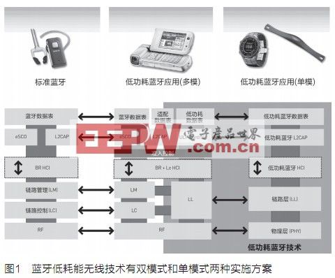

  低功耗蓝牙技术满足了所有这些要求。例如,它的协议栈很小,所以无线电通讯系统在发送或接收时消耗的电流超低(并且可以进入仅需要几个纳安的“睡眠”状态),而且低功耗蓝牙技术支持AES加密无线通信。此外,低功耗蓝牙技术是一个开放的标准,确保不同制造商的传感器迅速、方便地建立通信。因为低功耗蓝牙技术是在蓝牙无线技术的基础上建立起来的,很容易构成个人局域网络(PAN),它包括若干个传感器,例如测量心律不齐,血压和氧气含量,与一个“主机”装置进行通信。
  低功耗蓝牙技术
  低功耗蓝牙技术对功耗和成本进行了优化,提供紧凑的低成本、超低功耗(ULP)收发器,用于PUID(个人用户介面设备,例如手表)传感器,供体育、健康和保健、遥控器、近距离检测、移动电话配件和人机介面设备(HID)这类产品使用。更重要的是,低功耗蓝牙技术是开放的标准,鼓励许多厂商生产这种芯片,确保有很多渠道供货,而这些是卫生当局的要求。
  根据蓝牙技术联盟关于单模式蓝牙低耗能芯片的暂定数字,它有两个特性满足健康监测无线传感器对超低耗的要求:对最大电流的要求不高和带宽比较宽。蓝牙技术联盟说,在发射功率为0dBm时,这个芯片消耗的最大电流低于15mA(按照当局对免牌照的2.4GHz波段的功率限制,对于10m的距离是足够的),在接收时,略低于15mA。
  此外,蓝牙技术联盟表示,蓝牙低耗能芯片的带宽为1Mbit/s。这个带宽是经过精心挑选的,因为,超低功率专利技术多年在现场使用的经验显示,对于蓝牙低耗能无线技术所针对的应用,1Mbit/s是带宽的最佳权衡结果。权衡是在发射功率和占空比之间进行的,发射功率随着带宽增大而上升;在数据量一定的情况下,占空比则随着带宽增大而降低。例如,蓝牙低耗能芯片在运行速度为1Mbit/s时,工作在最大电流15 mA的发射时间只是工作在250kbit/s、发射电流为28mA的典型IEEE 802.15.4无线电通信设备的四分之一,就能把同样数量的数据送出去。
