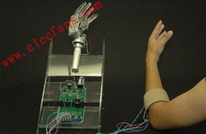

  一个由来自“Universidad Jesuita de Guadalajara”ITESO研究生院工程系学生组成的墨西哥团队设计出肌电假手,让那些极度需要价格适中的保健产品和服务的截肢患者看到了希望。在2007年7月举行的飞思卡尔Black Widow设计应用大奖赛上,该团队荣获一等奖。团队中包括Gabriel Herrera、Sergio Santana、 Missael Maciel、Andres Alvarez、Carlos Soto、Ramon Guillen和Alan Collins。
  肌电假手基于肌肉产生的电信号,同时执行收缩和放松过程。
  肌电假手(MHP)有4个不同的用户控制器运动(打开/关闭假手和右/左手腕)。此外,系统还可以调节关闭运动压力,支持100kPa以上的压力。这个压力足以拿住最常见的物体。
  低成本MHP使用MC9S08QE4微控制器作为主要的脑部处理器。
  MC9S08QE是一款经济高效的通用低功耗MCU,它封装小巧,特性丰富,为解决方案提供了极好的投资保护,因此非常适合于MHP应用。
  假手调节器由飞思卡尔H桥器件MC33887驱动,低功耗模式用来延长电池使用寿命。
  MHP通过用户前臂中的电极传感信号。这些信号处于mV范围,因此用一个增益为106?仪表放大器对它们进行处理。
     为了消除所有非肌电信号,我们在15-400Hz的频率范围内设计了二阶低通滤波器和一阶高通滤波器,作为肌电信号的下一步骤。然后使用参考电压比较器,选择一个将噪声信号从用户前臂的其他肌肉中消除的电压水平。最后,还有一条将正确的电压驱动到微控制器键盘中断(KBI)引脚的电路。
  MC9S08QE4从复位开始,所以系统要检查复位源(电源开、低电池电压、看门狗、非法操作码等),然后根据复位源情况决定怎么做。
  在CPU和外设初始化后,微控制器进入低功耗模式。当检测到肌电信号时,只有外部中断可以唤醒系统。然后系统进入信号捕捉状态。这种状态会关闭外部中断,并提供模数定时器中断。微控制器然后再进入低功耗模式。
  当出现定时器中断时,系统可能从低功耗模式中唤醒。中断频率执行Nyquist理论,因为登记的更高肌电信号频率是3.125 kHz,所以中断在经过配置后每151.5 μs(6.6 kHz)出现一次。在中断子程序中,肌电输入信号被检查并登记它们的状态。然后检查计数器,如果未达到可配置的计数,微控制器再次进入低功耗模式,直到出现另外一个定时器中断。但是,如果达到了可配置计数,微控制器就进入信号解码状态。
  在信号解码状态中,MC9S08QE4检查在规定时间内哪个肌电信号注册了更多激活。然后微控制器决定接下来执行哪种状态:打开假手、关闭假手、将手腕左移或将手腕右移。但是,如果系统认为是电子脉冲导致了微控制器从低功耗模式中唤醒,系统除提供外部中断外不做任何处理,并重新进入低功耗模式。
      一旦系统决定了接下来将执行的状态,定时器/脉宽调制器(PWM)就会配置输出信号,以便在假手中生成一个动作。然后系统会启用外部中断,并进入低功耗模式,等待下一次肌电刺激。
  模数转换器(ADC)用来不断检查DC电机的电流消耗,以便控制假手关闭动作所引起的压力。由于MC33887 H桥器件所提供的专用硬件(能够从驱动电机的电源那里得到反馈),这种监控才成为可能。
  MC9S08QE4拥有4KB闪存和256KB RAM,分别用于代码和数据。该微控制器内使用和加载的资源是:Flash(代码):983字节;RAM(数据):35字节。这为未来升级和预加载运动子程序预留了3KB闪存和221KB RAM。
