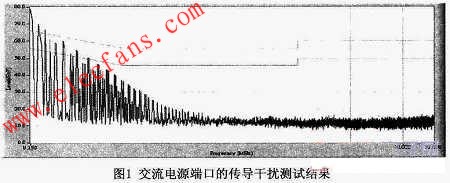

  医用手术显微镜需出口欧盟,根据IEC 60601-1-2标准规定,对其进行电磁兼容性测试。发现该产品交流电源端口的传导干扰测试结果如图1所示。由图可见,该产品电源端口的传导干扰没有通过Class B限值的要求。经分析讨论,决定在产品电源输入端加装电源滤波器。

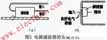

  在正确选择滤波器之后,将该电源滤波器加装在手术显微镜电源输入端,但产品仍没有通过传导干扰测试。分析其原因:先是怀疑滤波器接地不良导致滤波器效果变差。于是把机箱放在接地平面上,滤波器电源用短线直接接地,结果仍然没有改善。经过观察试验,发现产品中的电源滤波器安装位置不同,传导干扰测试结果有所不同。当电源滤波器如图2(a)所示方式进行安装时,传导干扰测试结果没有明显改善;当电源滤波器如图2(b)所示方式进行安装并用金属螺钉与星形弹簧垫圈把滤波器的屏蔽牢牢地固定在设备电源入口的机器金属外壳上时,传导干扰测试数据有明显降低。经分析我们发现,图2(a)方式安装会导致滤波器输入端导线和输出端导线之间形成电磁耦合路径,从而在导线中形成串扰,如果这时再把滤波器输入端和输出端的电缆捆扎在一起,更会加剧滤波器输入输出端之间的电磁耦合,严重破坏滤波器和设备屏蔽对干扰信号的抑制能力,使得滤波器一端的EMI信号会逃脱滤波器对其的限制,不经过滤波器的衰减而直接耦合到滤波器的另一端。图2(b)方式安装是通过借助设备的屏蔽,把电源滤波器的输入端和输出端有效地隔离开来,把两端之间可能存在的电磁耦合(即串扰)控制到最低程度。并且将滤波器安装在电源进线入口面的设备外壳上,滤波器的屏蔽壳与设备外壳(设备外壳接地)接触良好,使得滤波器接地良好。
  由此可得,滤波器的正确安装也是防止电磁干扰十分重要的环节。采用电源滤波器的目的是防止来自电源的传导干扰直接进入医用电气设备。如果滤波器安装不当,即使在屏蔽柜内,电源线的干扰也会通过辐射或感应影响医用电气设备,因此正确的安装方法非常重要。

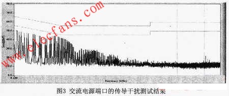

  根据以上理论分析,在该手术显微镜电源输入端加装电源滤波器,并保证滤波器输入、输出之间的良好隔离,同时辅助一些内部电路的改动,再次进行测试,测试结果如图3所示。该产品电源端口的传导干扰通过ClassB限值的要求。根据改动的方案对该手术显微镜批量生产,每台产品电磁兼容性测试结果全部符合标准要求。
