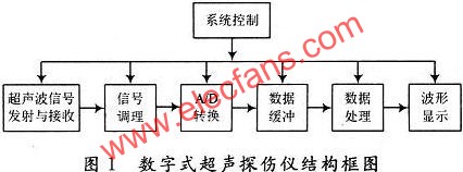

  数字式超声探伤仪结构框图如图1所示。
  数字化超声探伤仪一般包括超声发射单元、超声接收单元、信号调理单元(包括放大、检波、滤波等模拟信号处理环节)、模数(A/D)转换单元、数据缓冲单元、数据处理单元、波形显示单元以及系统控制与输入/输出单元(包括通信、键盘操作、报警等)。本文主要讨论数字式超声探伤仪中高速采集的关键技术与实现方法,涉及到A/D转换单元和数据缓冲单元。

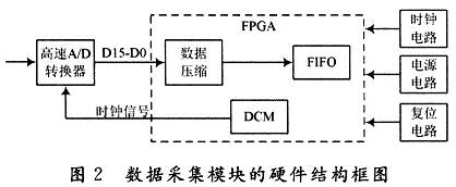

  图2给出本文数据采集模块的硬件结构框图,它由高速A/D数据转换器、FPGA、时钟电路、复位电路及电源电路组成。其中,A/D数据转换器负责对模拟信号进行采集转换;FPGA负责采集控制、数据压缩及数据缓冲。下面对A/D数据转换器及FPGA进行介绍。

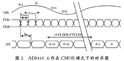

  AD9446芯片的控制时序与传统的低速A/D有所不同,它完全依靠时钟来控制其采样、转换和数据输出。AD9446通常在CLK第一个时钟的上升沿开始采样转换,并在经过延迟tpd后,开始输出数据。而数据则在第13个时钟到来时才出现在D15~D0端口上。图3是AD9446工作在CMOS模式下的时序图。

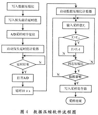

  数据压缩处理是对射频信号高速采样后进行前置处理的重要环节之一,需要在保持超声回波信号基本特征前提下对采样数据进行在线压缩,而且要求压缩后的数据与原始采样信号的包络相吻合。为此,在每次压缩过程中,只取采样所得的最大值,而舍弃其他采样值。FPGA将计算所得采样数据的压缩比、探头前沿延时计数值等数据送入相应的锁存器,然后发出时序复位命令并发射,启动探头延时计数,延时到后启动A/D采样,同时压缩比计数器开始计数,在时钟信号的控制下,每采样一次,压缩比计数器减1,并将当前采样值与前次采样值比较,如大于则保存,否则舍弃,直至压缩比计数到零后,得到一个有效的采样数据。同时压缩比计数器自动复位,重新开始计数,其工作流程如图4所示。
