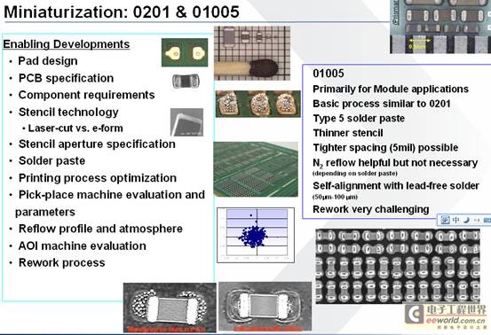

  具体来讲,以0201、01005元件的组装为例,现在这一技术已经在消费电子中应用了五年,但是在医疗电子当中还没有得到广泛的应用,因为要涉及到微型器件在工艺方面有比较高的要求:如器件的要求、PCB板的要求、器件的平整度、印刷过程的要求等等。以及需要考虑到设计和制造之后的检测,以及最后的维修等等。因此还需要再做一些工作,才可以将这一技术应用在医疗设备当中。01005主要是模块的应用,基本的工艺是和0201很相似,但是要在工艺方面进一步细化,比如说,在焊膏的选择方面、焊接时可能要用到氮气、返修可能会十分困难等等。

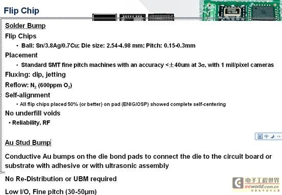

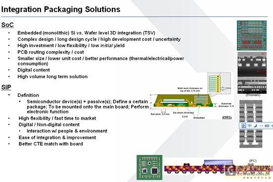

  Flip Chip也有很多种类,比如Solder Bump可以到150微米,要实现Flip Chips在产品中的应用有很多事情是需要做的,设备有哪些要求,工艺方面有哪些要求等等。Fluxing因为间距非常细,所以用Flip  Chip就比较困难,还有Reflow需要用到氮气。氮气不是一定要搞到50个PPI。更多的用Au Stud Bump,为了要进一步微型化,最简单的办法就是Au  Stud Bump。

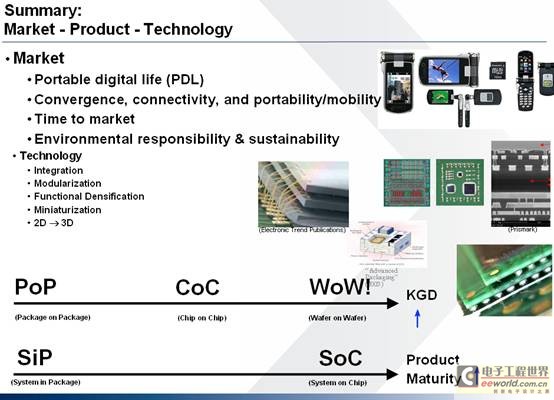

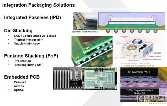

  其他的一些集成的途径,比如SOC和SIP也有很多的讨论。什么时候用SOC,什么时候用SIP都有一些争论。SOC一般是比较成熟的产品,成熟的设计,成熟的市场。因为SOC的成本很高,只有批量应用才有优势。SIP一般用在产品新技术应用的时候,因为它的成本比较低,而且实现比较快,更适合用于新的产品,新的技术。
   另外,有些器件可以直接集成到硅片上去,Die Stacking大家都很熟悉。我们通常要考虑硅片的使用领域,如果领域比较低,把几个重叠在一块,最终会是一个分层考虑的事情。还有Package  Stacking大家也很熟悉。比如说,Embedded  Components  in  PCB,进一步微型化,增加它的功能和密度。从功能方面,特别是对于高品质的应用,希望PCB和硅片的距离越约越好。从Embedded  Components  in  PCB和Flip  Chip方面会有一些考虑。现在这个问题还有很多的讨论,争论。因为它对成本到底有多大的影响,我们从微型化方面,从产品功能方面会得到一些优势,但同时又在制造成本方面会有一些影响。怎么来做这个决定还没有一个很清楚的东西。

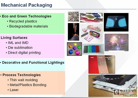

  此外还有包装材料和外观方面的问题,现在环保方面的法规很多,因此需要采用生态与绿色技术、再生塑料、生物降解材料,还要考虑到消费者的体验,采用更加美观的包装。

  最后总结一下,技术要面向市场。从市场的趋势来看,家用医疗电子产品正在向消费电子方向发展,可能需要更多的无线连接、和家用电器的链接,产品的更新换代又要很快,同时又要满足管理方面的一些要求以及市场要求。从技术方面来说就需要集成化、模块化、高密度化、微型化、三维化。用这些技术手段来满足市场的产品要求。此外还需要整个供应链的合作,因为我们没有时间从一个公司做再转到另外一个公司中。像CMET这样的活动就给整个产业链的合作做出了很大的推动,推动整个工业界,供应链的合作促进产品的更新换代,同时促进设计与制造的合作。希望通过今天这个会议,通过大家的研究和讨论,能够促进整个供应链的合作,促进设计和制造的合作方面能起到很大的推动作用。
