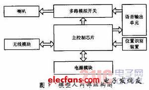

  从功能方面,该系统又可分为语音播放单元、多路模拟开关、位置识别开关、无线通信单元和电源及低功耗设计单元六个部分。其中模型人内部系统框图如图1所示。

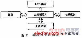

  遥控器的系统框图如图2所示。
主控制器是整个系统的核心部分,主控制器芯片的选择关系到整个系统功能的实现与否。本系统要实现语音播放、无线收发、多路模拟开关、电源低功耗、上位机教学等功能,所以就要求该芯片具有较高的运算速度,较大的RAM和FLASH空间,具有可扩展的IO口(比如I2C,SPI等)兼容一些外部芯片(如带有SPI的FLASH存储器或者一些其他芯片),并且功耗较低,调试方便等。综合上述因素,主控制芯片用美国德克萨斯(TI)公司生产的MSP430,因为该系统是便携式心肺听诊系统,采用电池供电的方式,所以要求必须超低功耗,这样才能满足医学教学的要求,而该芯片最大的特点就是低功耗,电压准备工作模式是3.3 V,正常工作时电流在几毫安,完全满足系统要求。该芯片具有如下性能:

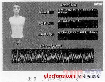

主控制器通过I/O口将模型人的位置信息传到上位机,上位机根据收到的位置信号来控制上位机软件界面的显示,可以显示听诊的位置、声音特点、与呼吸的关系以及声音的波形信息,另外还可以外接扬声器放大播放所听到的心肺声音,达到医学教学的目的。上位机界
  面的设计框图如图3所示。
