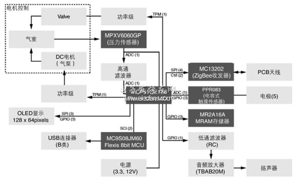

  血压监护仪是当血液被泵离心脏时用来测量动脉压力的设备。其组成部分包括:电源、电机、存储器、压力传感器和用户接口(包括显示屏、小键盘或触摸板、发声装置以及可选的USB或ZigBee通讯接口)等。图1所示为飞思卡尔的血压监护仪参考设计RDQE128BPM。

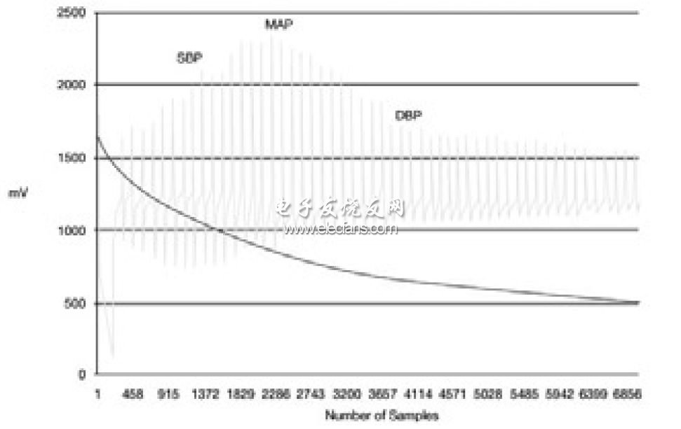

  当包裹着患者手臂周围的袖套被慢慢放走时,袖套中压力的小变化可以被察觉。这些压力的波动由患者的心律周期产生,接着它通过一个1Hz的高通滤波后被放大和偏移,产生血压曲线。如图2所示。这个新信号就是心跳信号。
  使用前面所述心跳检测方法,可以通过简单的示波计法来测量血管收缩压(SBP)和血管舒张压(DBP),这种方法被大多数自动非介入式血压监护设备所采用。当袖套被充气至收缩压以上,然后缓慢放气时,袖套中压力变化的幅度被测量。当压力低于血管的收缩压时,这一幅度会突然增加。当袖套中压力进一步下降时,该脉冲幅度达到最大值并快速减小。舒张压是在这一快速变化的开始时被获得的。因此SBP和DBP是通过定义脉冲幅度的快速上升区域(SBP)和下降区域(DBP)来获得的。平均动脉血压(MAP)就在最大幅度处。

  如图1所示,微控制器(MCU)和压力传感器是血压计的核心技术。RDQE128BPM参考设计也说明了在这一应用中最重要的是MCU模块上的ADC。飞思卡尔控制器片上的ADC模块是逐次逼近型ADC,包含用于获取输入电压的采样锁存电路、一个比较器、一个逐次逼近型寄存器子电路和一个内部参照电压电容式DAC。

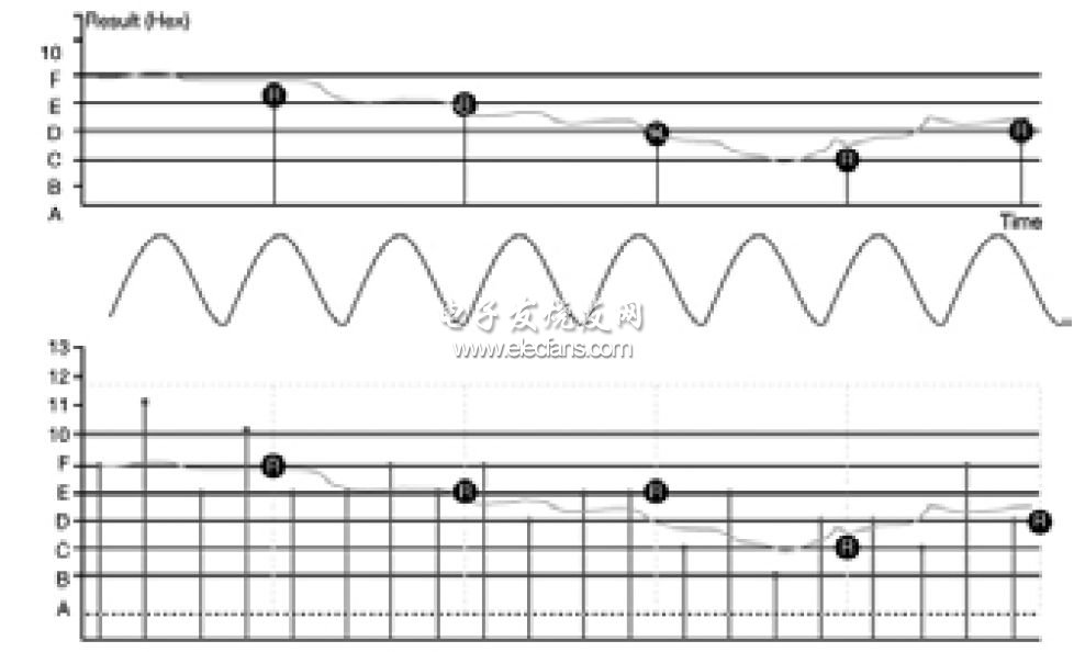

  将噪声耦合和过采样结合在一起能进一步改善精度。如图3所示。这一技术通常被认为是过采样和抽取滤波。顶部的曲线图表示了ADC转换器随时间产生的结果,并且显示了如果不采用附加噪声,单独使用过采样会是怎样的结果。通过增加1~2个LSB噪声,如在底部垂直线表示的那样,同时进行的采样不会有同样的结果。这个方法增加了信噪比并且提高了有效比特位。 通过在输入信号处增加1~2个LSB噪声和过采样,结果被平均以后可以提供一个更精确的值。从ADC测量中获得的平均数据,它使输入信号中的毛刺变平,从而具有减小信号波动和噪声的优点。

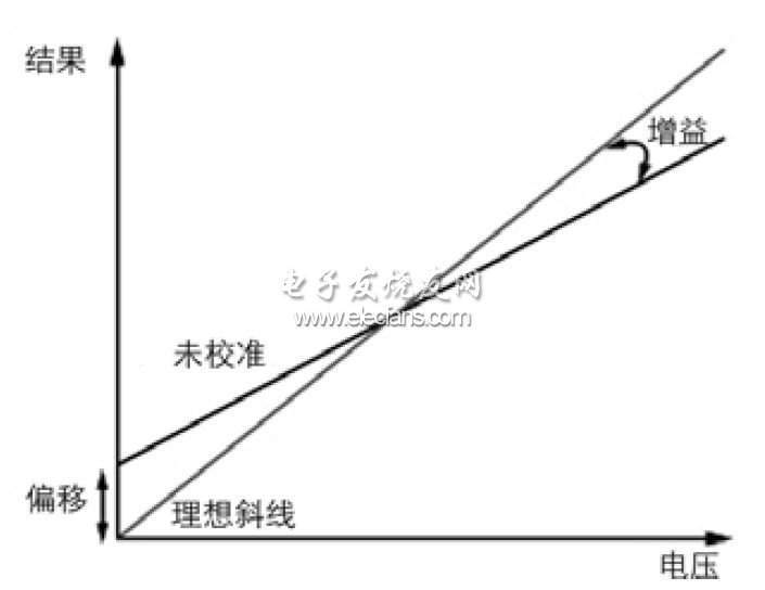

  一旦偏移值已知,ADC的增益能够从满量程误差中找到。这是在最大量程的理想输出值(如12位ADC中的0xFFF)与偏移值为零时实际输出值之间的差值。
                                           图4 未校准量程与对应理想量程的偏移
  图4显示了从接地到满量程一个未校准的斜线对应理想斜线的偏移和增益被夸大的效果。在应用中取决于准确的ADC结果,在血压监护仪中,它被要求指示微小的读数变化(μV),校准应该经常进行,至少在每个重起之后。如果一个硬件功能不存在,校准可以通过设计接地和VDD输入到应用部分,在每次转换后减去偏移并乘以计算的增益来获得。
